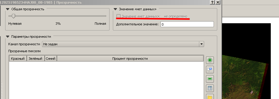

Re: Как собрать снимок Landsat из отдельных каналов в QGIS
"вкладке «Прозрачность» можно указать какое значение растра используется как NODATA. В нашем примере черные области вокруг растра имеют значение 0 (ноль), поэтому чтобы убрать их мы установили 0 в качестве значения «нет данных»
в этой вкладке "значения «нет данных»" как-бы неактивно...что это значит? Выставляю в поле 0, но при этом ничего не меняется.
- screenshot_2014_07_10_15_52_07.png (883.02 КБ) 20162 просмотра
- Denis Rykov
- Сообщения: 3376
- Репутация: 529
- Ваше звание: Author
Можете добавить в группу "Прозрачные пикселы" - 0 0 0 со 100% прозрачность. А то что пункт неактивен я так понимаю это из-за того, что в вашем растре не определено NODATA.
