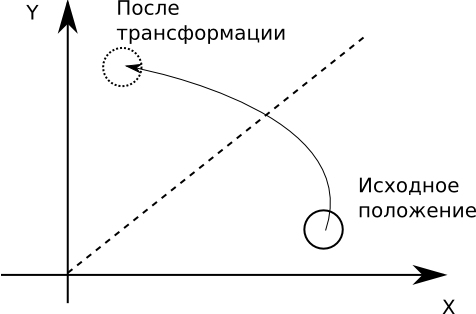

Объясните, пожалуйста, что вы делаете, а то уже третья страница идет, а я никак врубиться не могу.
Что значит поменять оси местами? Вы хотите их повернуть на 90 градусов или нужно сделать так, как показано на рисунке или еще как?
- Трансформация
- transform.png (16.26 КБ) 15460 просмотров

Лучше скинь, а то ничего не понимаю...amuriy писал(а): Все файлы с примерами в теме, могу скинуть область, сделанную для этого.
Да, X на Y. Но я уже понял, что у вас еще и Z участвует...P.S. На картинке мы меняем X на Y?
