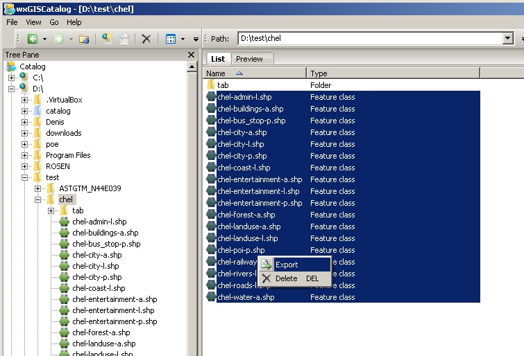

Bishop писал(а): Можно сразу несколько шейпов выделить и нажать экспорт. Папку не экспортирую целиком, т.к. там могут содержаться вектора в разных форматах.
Пробовал вроде как не получалось выделить :(

AlienPulsar писал(а): Пробовал вроде как не получалось выделить :(
Множественный выбор
Все работает, вроде!?

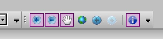

нашел маленький недочет в оформлении. "Невыключаются" кнопки инструментов, создает небольшое неудобство когда смотришь на панель и хочешь понять какой инструмент включен.
Заметил особенность. Ваша програма быстрее визуализирует растры, чем тот же кугис (под виндовс).
панель инструментов

Trace писал(а):нашел маленький недочет в оформлении. "Невыключаются" кнопки инструментов, создает небольшое неудобство когда смотришь на панель и хочешь понять какой инструмент включен.
Баг принят - буду разбираться.
По поводу визуализации - выполняется распараллеливание при отрисовке. Чем больше процессоров, тем больше потоков отрисовки, тем быстрее будет рисоваться :D
Конечно прирост не двукратный, но полуторный может быть.
