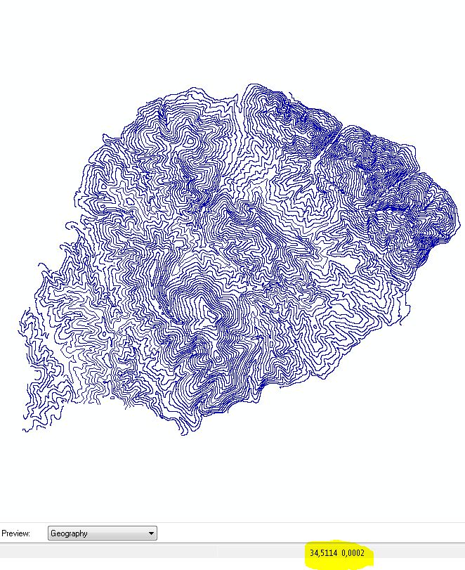

"кривые" координаты
ошибка проекции.JPG (172.74 КБ) 6394 просмотра
смотрите на картинку.
В свойствах задана проекция UTM37, линейные единицы метры
Это ваш шейп. внизу координаты. Если поводить мышкой можно увидеть значения: 34.ххх, 0,00х
очень похоже, что при оцифровке координаты вбивались в градусах, но... одну из них забыли вбить)
в общем - spatial adjustment (панель Векторная трансформация) вам в руки - сажайте данные на место и будут вам уклоны.
а "дикие" значения уклона были потому, что ваши данные для приложения простираются с запада на восток на 1-2 мм на местности.
