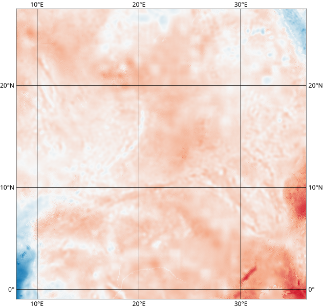

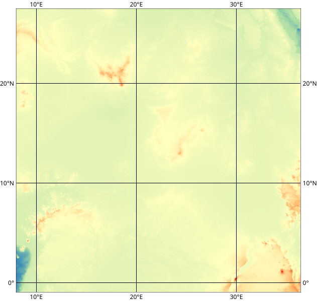

Фактически Вы утверждаете, что гравиразведка не работает, гравиметрия не нужна, деньги на программы GRACE, GOCE, GRACE-FO выброшены в космос.
На картинках масштаб порядка тысячи километров. Корреляция в широком смысле слабая.
Аномалии Буге WGM2012
Рельеф GEBCO 2014
Другое дело, тут уже можно смотреть и обсуждать. Пара вопросов, прежде чем - 1) почему только аномалии Буге смотрите, 2) как вы прямо по этим картинкам оцениваете корреляцию спектральных компонент?

Сообщение Игорь Белов » 17 июн 2019, 09:32
MBG писал(а):
17 июн 2019, 09:20
Они нужны геологам.
MBG писал(а):
17 июн 2019, 09:20
Зачем её оценивать?

Игорь Белов писал(а):
17 июн 2019, 09:32
Они нужны геологам.
Аномалии в свободном воздухе тоже нужны, но пусть будут аномалии Буге.
17 июн 2019, 09:32
Зачем её оценивать?
А вот смотрите, зачем:
У меня под рукой вместо Gebco_2014 есть Gebco_2019, поэтому корреляция "всего лишь" -0.94 (шкалы на картинке выше инвертированы для наглядности).
Вот для всех компонент как выглядит зависимость:
Таким образом, в измеряемой гравике влияние рельефа огромно на всех масштабах, но аномалии Буге скомпенсированы за рельеф до ~200км масштаба (стандартная методика), притом скомпенсированы плохо, потому что корреляция далека от нуля для всех масштабов.
