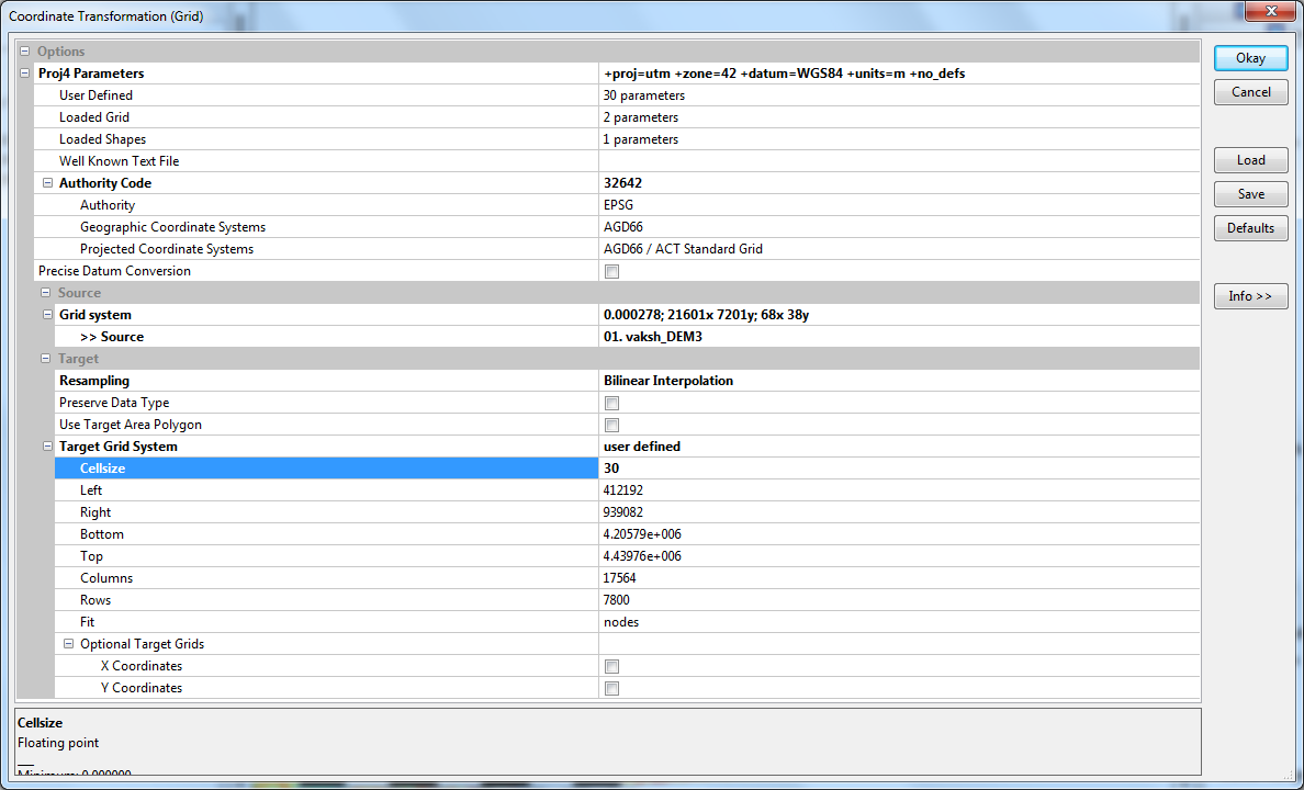

Re: Гидрологическая обработка рельфа
Проверила ваш растр - все нормально отработало, гидрокоррекцию делала через Fill Sinks XXL (Wang Liu) - растр не пустой, правда я не смотрела, что оно именно там заполнилось. Даже при моих 2 Гб ОЗУ все вместе - от импорта до конечного рез-тата заняло минут 15. Мне все же кажется, что у вас как-то не очень хорошо с перепроецированием. Возможн также стоит немного обрезать растр по приблизительным границам области исследования - все-таки больше 500 Мб тяжеловато.
Но вообще алгоритм такой для версии 6.0:
1. Открываете начальный геотиф через File - Grid - Load и прям напрямую выбираете свой тиф
2. Перепроецируете через Geoprocessing - Projection - Coordinate Transformation (Grid) с параметрами как на скриншоте. Сellsize SAGA предложит сама (32), но вы можете поправить вручную на 30 (если хотите побыстрее, то можно увеличить до 50)
3. Ну а дальше работаете уже с этим перепроецированным растром.

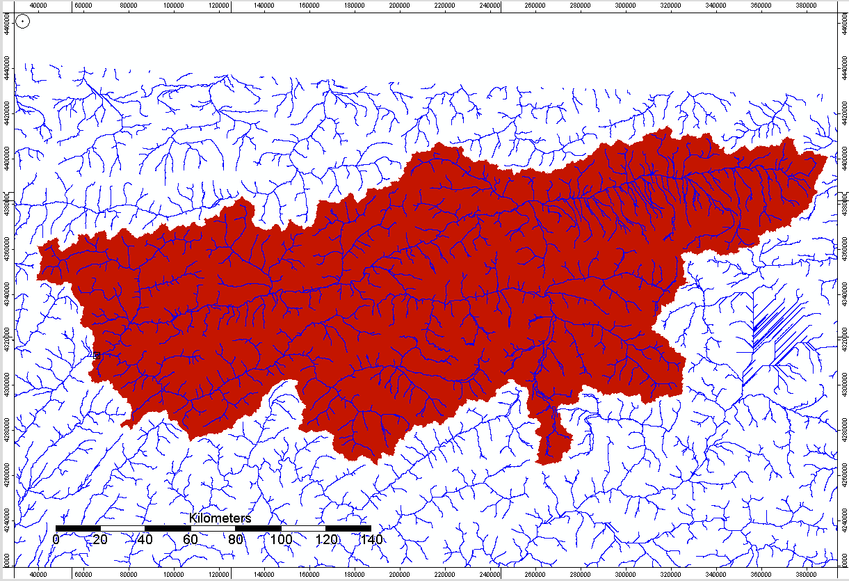

Спасибо. Получилась сеть.
Теперь делаю водосбор выше точки.
Пока не получилось (пустой растр), видимо точка неточно стоит.
Инструмент Watersheds Basins либо дает слишком маленькие водосборы при значении 1000 - 100000, либо весь растр заливает как большой прямоугольный водосбор при значениях параметра 1000000 и выше.

Получилось с Upslope Area по точке гидопоста.
Спасибо всем за подсказки.

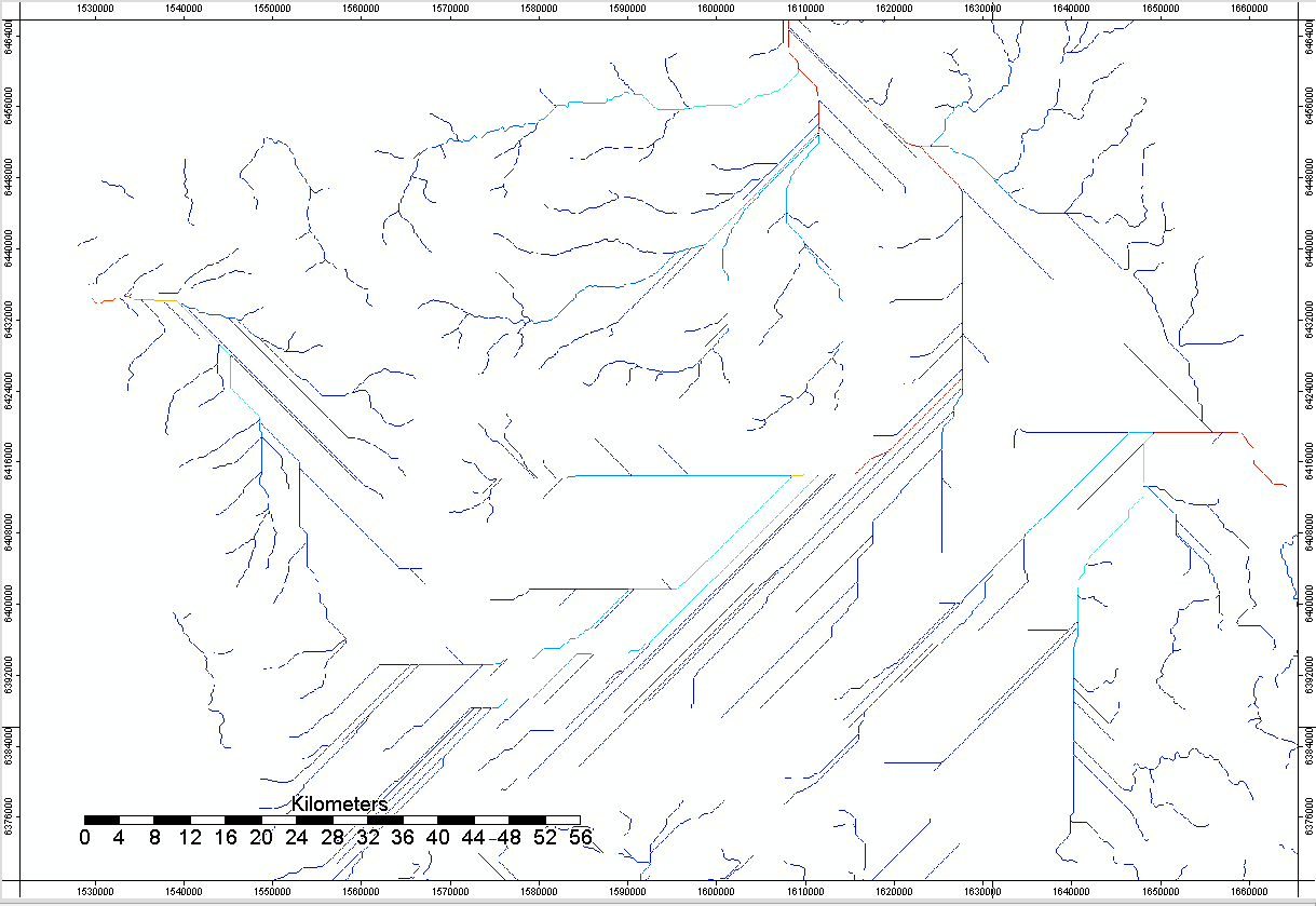

Сейчас работаю с 90-метровым рельефом среднего Енисея. Получается не очень. Надо разбираться.
Не очень получается то, что Accumulation, во-первых, делает отдельную реку на водохранилище, текущую в другую сторону конечно же (может быть, это частично решается наложением темы озера), во-вторых, много спрямлённых участков, рассчитанных по низменностям. Выкладываю пока что результаты и пробую дальше менять параметры.
https://www.dropbox.com/s/qb0ejqt9lyycs ... y.zip?dl=0 здесь рабочие файлы.
А вот что с реками.
А вот что с реками.
