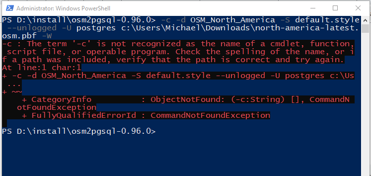

Всем привет!
Хочу загрузить файл ОСМ в базу.
Прописую в консоли "-c -d OSM_North_America -S default.style --unlogged -U postgres c:\Users\Michael\Downloads\north-america-latest.osm.pbf -W"
получаю ьо что на картинке.
Подскажите что делаю не так
Сообщения: 1195
Репутация: 205
Откуда: Ульяновск
Re: osm2pgsql. Помощь
Сообщение freeExec » 08 июл 2019, 20:07
Вроде по-русски написано, что -c не является программой или командой.

а можете подсказать как правильно сформировать запрос?
Сообщения: 1195
Репутация: 205
Откуда: Ульяновск
Сообщение freeExec » 09 июл 2019, 10:57
Для начала напишите какой программе вы подготовили свой запрос.

перед "-c" впиши название программы

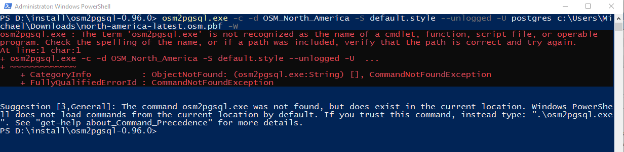

Сообщение xtxskif » 12 июл 2019, 10:58
вписал, все одно что то не правильно

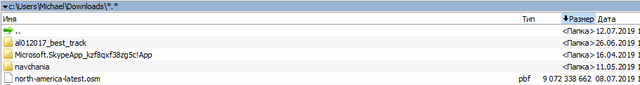

файл не найден
xtxskif
Сообщения: 455
Репутация: -5
Откуда: Lviv
Сообщение xtxskif » 12 июл 2019, 11:16
какой именно?
Сообщения: 5369
Сообщение trir » 12 июл 2019, 11:19
убери пробел в начале
