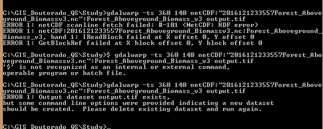

Natalia Novoselova
Сообщения: 3020
Репутация: 69
Ваше звание: Лиса
Откуда: **
Re: Как открыть файл (геоданные) с расширением .nc
Сообщение Natalia Novoselova » 05 дек 2016, 06:33
Denis Rykov писал(а):$ не нужно вводить, это признак того, что следующая команда вводится в консоли. И это у меня не две строчки, а одна.
Ну output.tif правда сделалася.
Но при этом не было выдано того текста, что идет ниже первой строчки, которую я вводила в консоль ($ gdalwarp -ts 360 140 netCDF:"2016121233557Forest_Aboveground_Biomassv3.nc":Forest_Aboveground_Biomass_v3 output.tif)
И он весит 200 кб. И явно ничего не отображает в смысле значений переменных.
А у вас какого он размера?
Думаю, все же что-то делаю не так. Принтскрин прилагаю.
Еще попробую комбинации.

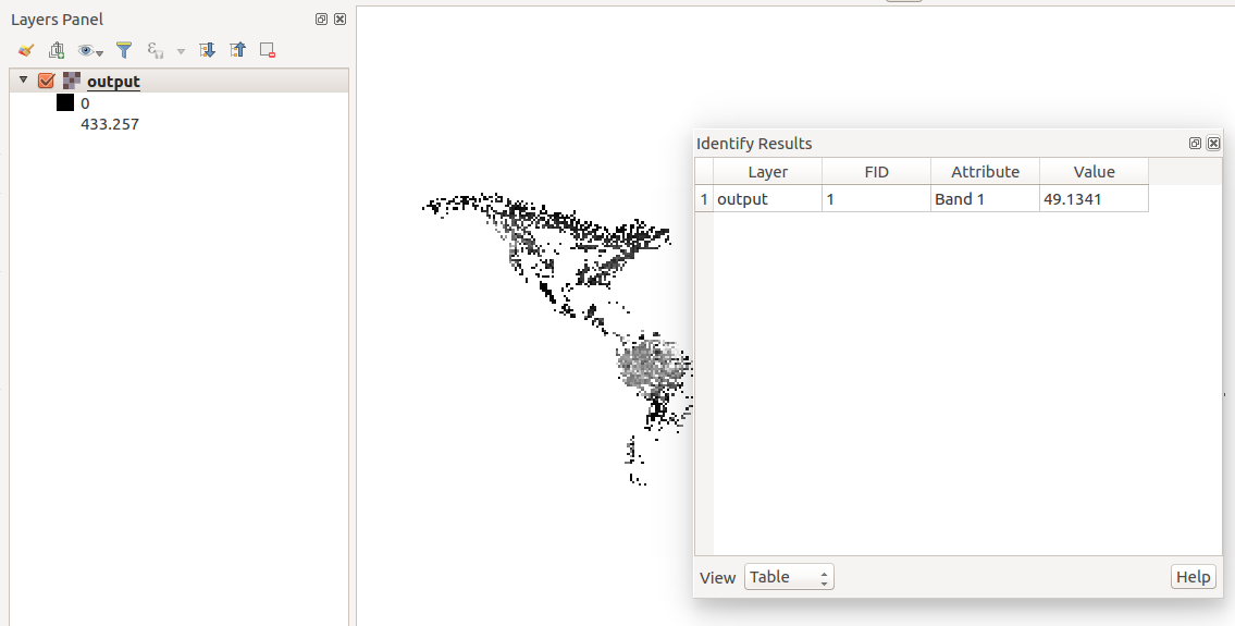

Denis Rykov
Сообщения: 3376
Репутация: 529
Ваше звание: Author
Сообщение Denis Rykov » 05 дек 2016, 06:47
Да, 200Кб, потому что я специально уменьшил размер выходного файла (-ts 360 140 ), если нужно больше, то можете не использовать этот ключ. Вы открывали получившийся файл? Вот у меня в QGIS все прекрасно открывается и идентифицируется. Но у вас какие-то ошибки, видимо, используются старые версии библиотек. Проверьте версию библиотеки NetCDF, должна быть 4. Получившийся файл приложил.

Natalia Novoselova
Сообщения: 3020
Репутация: 69
Ваше звание: Лиса
Откуда: **
Сообщение Natalia Novoselova » 05 дек 2016, 07:06
Denis Rykov писал(а):Да, 200Кб, потому что я специально уменьшил размер выходного файла (-ts 360 140 ), если нужно больше, то можете не использовать этот ключ. Вы открывали получившийся файл? Вот у меня в QGIS все прекрасно открывается и идентифицируется. Но у вас какие-то ошибки, видимо, используются старые версии библиотек.
Нет, не открывается как у вас.
Видимо, дело в ошибках.. Вряд ли старые библиотеки, я же только сегодня все устанавливала. Вероятно, при установке что-то не так пошло. Хотя сообщений не было… странно..
Попробую разобраться или переделать.

Denis Rykov
Сообщения: 3376
Репутация: 529
Ваше звание: Author
Сообщение Denis Rykov » 05 дек 2016, 08:37
В OSGeo4W GDAL как-то неправильно собран, есть похожий тикет, приложил туда информацию о вашей проблеме, у меня тоже воспроизводится #293.
