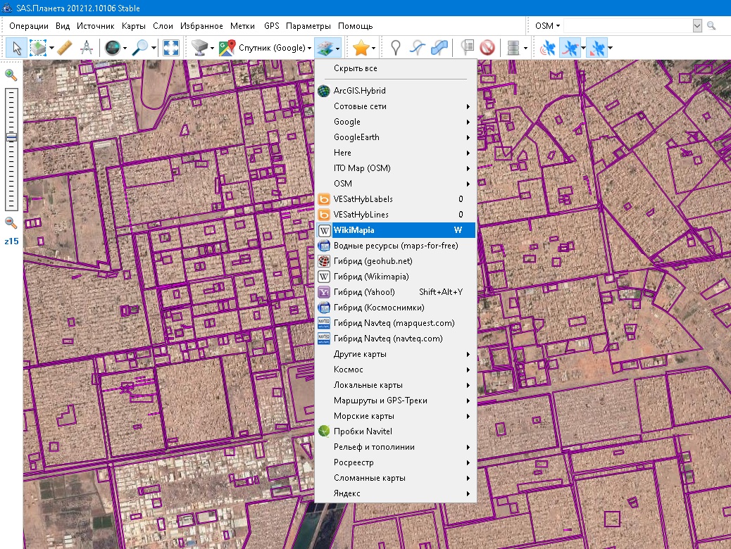

Подскажите новичку. Скачал с ресурса Sasplanet векторный слой wikimapia. Посл сшивки .kml в Global Mapper и открытии слоя в Qgis, оказалось что шрифт не читабелен, куча всевозможных знаков и вопросов в тех местах, где должен был быть арабский текст (выкачивал район одной из Ближневосточных стран). Стандартная кодировка UTF-8 не помогла. Подскажите какую кодировку использовать и как выйти из положения? Заранее спасибо

Ordinarius, Интересно, как Вы умудрились скачать из SAS вектор?

SAS работает только с растром. Скиньте скрин того, что Вы скачивали.

В SAS поверх растрового слоя есть возможность подгружать вектор. Соответственно и выгрузить его тоже можно. На фото специально подсветил розовым векторный слой wiki поверх гугла.

в общем ошибку выдает при добавлении файла Изображение

Ну да, все верно. Вы скачали слой Wikimapia и потом экспортировали в KML. Но это растр, а не вектор.
