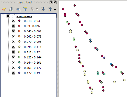

Вот карта перекрестий, 52 точки на пятачке в три километра. Цвет отражает погрешность положения.
Невязки положения
По-моему, тренд не наблюдается, смещения распределены хаотично, однако гистограмма весьма подозрительная. Может быть, не обошлось без построения сетки вручную полистно.
archive1.zip
Конформное и аффинное преобразования
(2.52 КБ) 437 скачиваний
