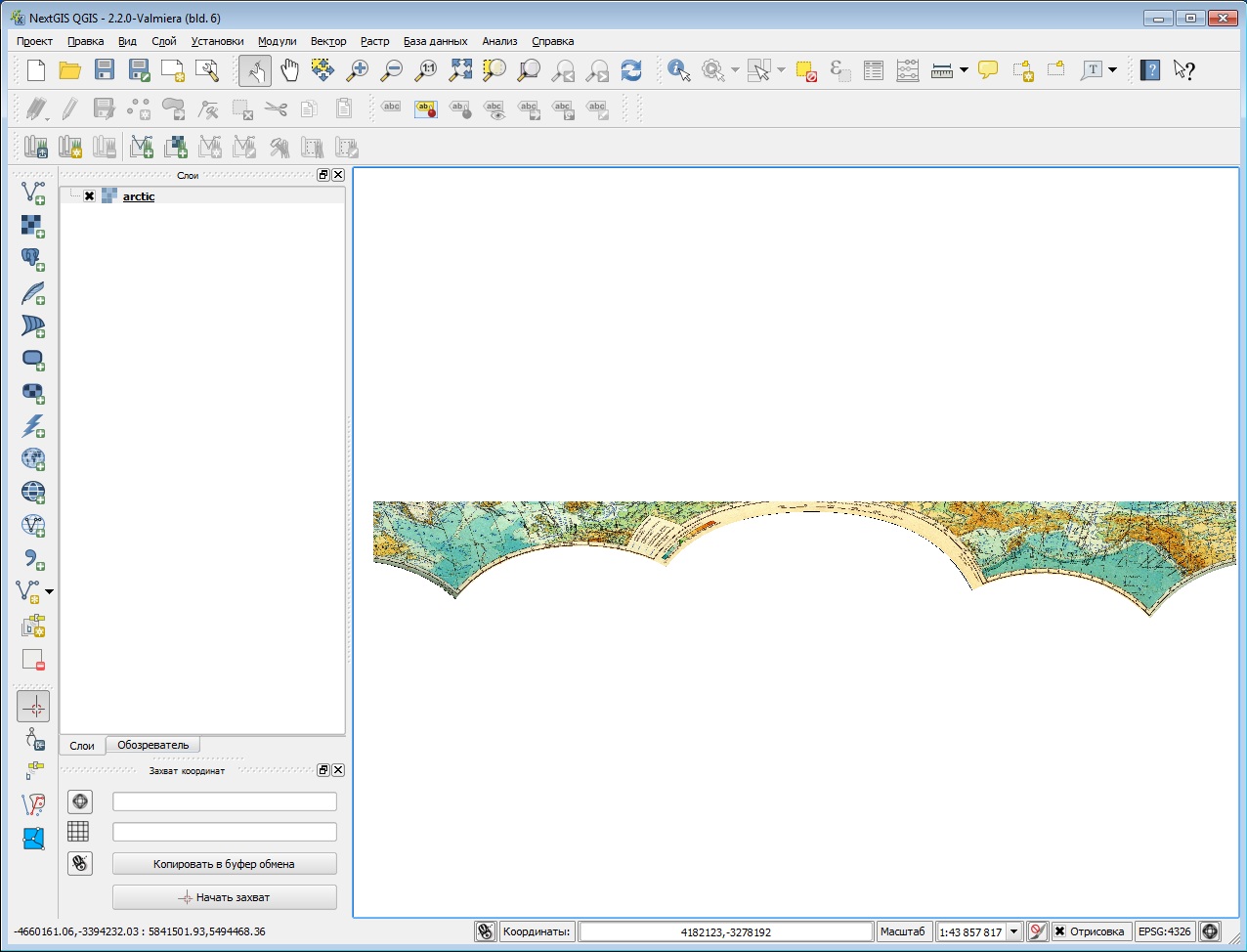

KotAlex
Сообщения: 79
Зарегистрирован: 24 дек 2015, 11:28
Re: Привязка растровой карты Арктики
Сообщение KotAlex » 28 дек 2015, 14:22
Александр Мурый писал(а): А вот вид растров в "полярных" координатах с перепроецированием "на лету" на глобус реально не для слабонервных, это да.
Вы имеете в виду такую картинку, как пониже ? Вид действительно шикарно-потрясный. И не для слабонервных, хотя мои нервы выдержали :
А можно ли как-то увидеть сетку координат, которая на вашем скриншоте из поста ( 24 дек 2015, 18:03 ) нанесена красными линиями ?
Сообщения: 5369
Сообщение trir » 28 дек 2015, 14:29
кажется пропала чутли не половина картинки
