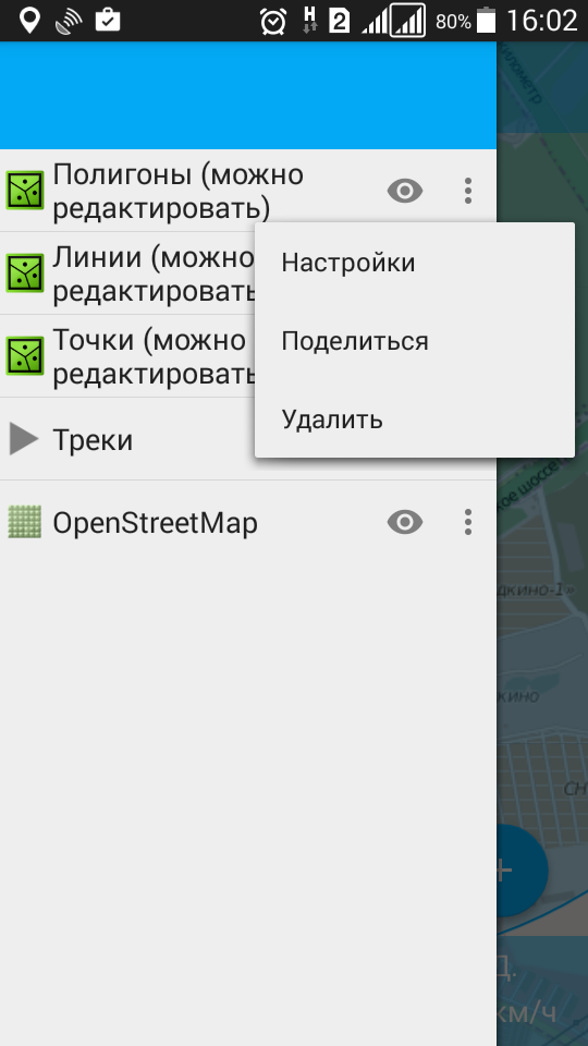

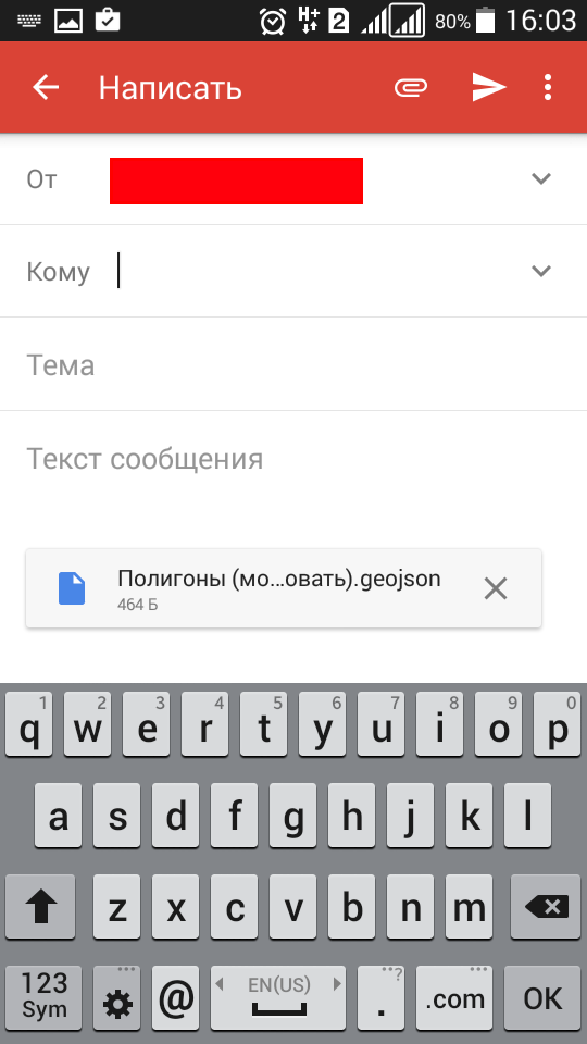

vvoovv писал(а):1)
Не понял как экспортировать созданную геометрию. Не нашёл нигде меню Экспорт слоя. Я хотел бы открыть созданную геометрию в Josm.
Я экспортировал слой через "Поделиться" см скриншоты. Затем можно открыть GeoJSON в QGIS и экспортировать данные в любой удобный формат.

paleogis писал(а): Я экспортировал слой через "Поделиться" см скриншоты.
При нажатии на "Поделиться" у меня появляется меню из двух пунктов: Gmail и Mail.
Я хотел бы сделать экспорт, а не отправить сообщение по электронной почте. Для экспорта не должен требоваться интернет.
