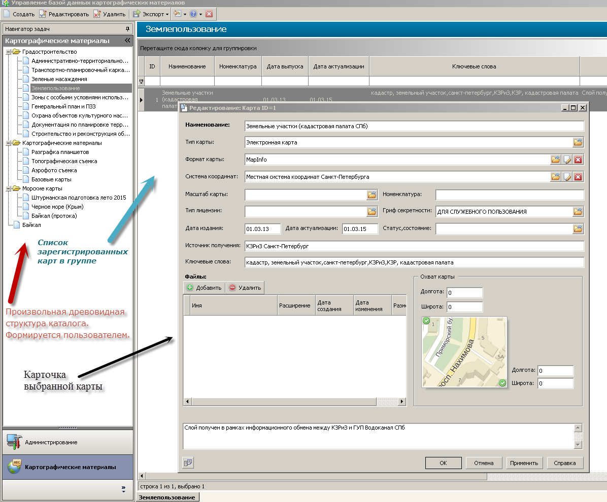

Продолжаю, по мере возможности, подготовку к субботнику.
Обед № 3
1. Сделал ведение древовидной логической структуры картографических материалов. Структура не привязана ни к способу хранению, ни к месту хранения. Просто для удобства систематизации.
2. Сделал саму карточку описания карт.материала.
См. скрин. Если кому-то также будет полезен инструмент, дополняйте, предлагайте.
Пока вижу недостатки, вопросы к себе:
1. Нет типизации (вектор, растр, ЦМР, тайловый кэш - как отдельный тип)
2. Масштаб - сделать типизированный - выбор из справочника (все справочники редактируемые) или просто дать возможность вводить число (знаменатель масштаба)?
В следующий обед планирую сделать пакетную регистрацию (создание карточек) карт с указанного каталога. Возможно, если будет время разобраться,
- автоматическое определение номенклатуры - если это топокарты
- автоматическое определение охвата карты по файлам привязки

300k было для СССР (+ Германия, Польша), хоть и не часты. Казань например http://tat-map.ru/topograf/USSR1946/1-N ... n_1946.jpgSergeyRyzhkov писал(а):В смысле? Вроде 300К как было спец для СССР,по подробности аналог 100К.
Если не так понял,просветите,интересно для общего образования
Масштабов тьма. Если вспомнить еще дометрические, в верстах на дюйм и др... Редактируемые справочники это отлично. Можно добавить пункт Custom, по которому ввести редкий масштаб, чтоб не загромождать им список. Не знаю, насколько реализуемо все в полной мере с нестандартными картами - у них и сетка квадратов будет своя, и система координат тоже может... Ввести поддержку пользовательских скриптов, где это можно задать? Это наверное, на уровне ГИС нужно решать? Не хватает мне элементарных знаний по геодезии и картографииSergeyRyzhkov писал(а):Масштаб - сделать типизированный - выбор из справочника (все справочники редактируемые) или просто дать возможность вводить число
Тайловых форматов несколько разных существуетSergeyRyzhkov писал(а):Нет типизации (вектор, растр, ЦМР, тайловый кэш - как отдельный тип)
Попутный вопрос. Подскажите точно, какая система координат у карт Госгисцентра? СК-95?
Покопался на форуме, уверовал в СК-95
