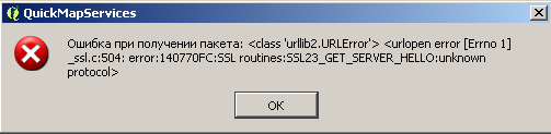

ЗЫ: Попытался получить через настройки источники, получил ошибку (см. скрин), где подкрутить?

У вас используется прокси? Если да, то придется подождать апдейта. Пока паки скачиваются только на прямом соединении. Если нет - заводите тикет в трекере. Будем разбираться.SergeyRyzhkov писал(а): ЗЫ: Попытался получить через настройки источники, получил ошибку (см. скрин), где подкрутить?

Да, у меня прокси. Так что все тогда нормально.
