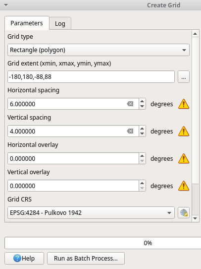

Форумчане! Нужна разграфка 1 млн масштаба без удвоенных и учетверенных номенклатурных листов. Буду благодарен за ссылку на источник или помощь в построении. Спасибо.

Это просто. Давайте сделаем это в QGIS.
Во-первых, создадим разграфку вот так:
[Vector] → [Research Tools] → [Create Grid…] Во-вторых, в калькуляторе полей создадим поле текстового типа для номенклатуры, вписав такую формулу:
Аналогично решается эта задача в MapInfo: инструмент Grid Maker и номенклатура по формуле.
concat( if( "top" > 0 , char( 64 + "top" / 4 ) , char( 64 - "bottom" / 4 ) ) , '-' , right( "right" / 6 + 130 , 2 ) , if ( "top" > 0 , '' , ' (Ю.П.)' ) )- Вложения
