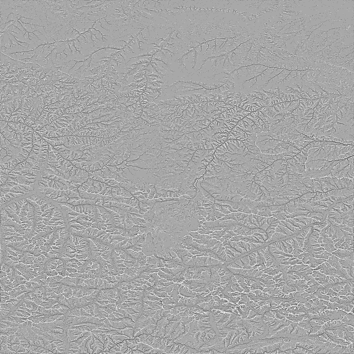

У меня вот был под рукой только "старый", C-band с разрешением 90 метров, но для проверки характера данных на предмет жуткой размытости от многократного фильтрования, годится.
Взял квадрат, куда попадает Эльбрус (N43E042)
Нормализовал, перевел в 8 бит
Сделал wavelet-разложение с периодом 1,2,4,8 пикселей.
Далее - статистика:
Частотный план с периодом 1 пиксель, гистограмма (первый столбец - количество пикселей с таким значением, на то, что статистика для RGB, а не для градаций серого - забейте):
Распределения:

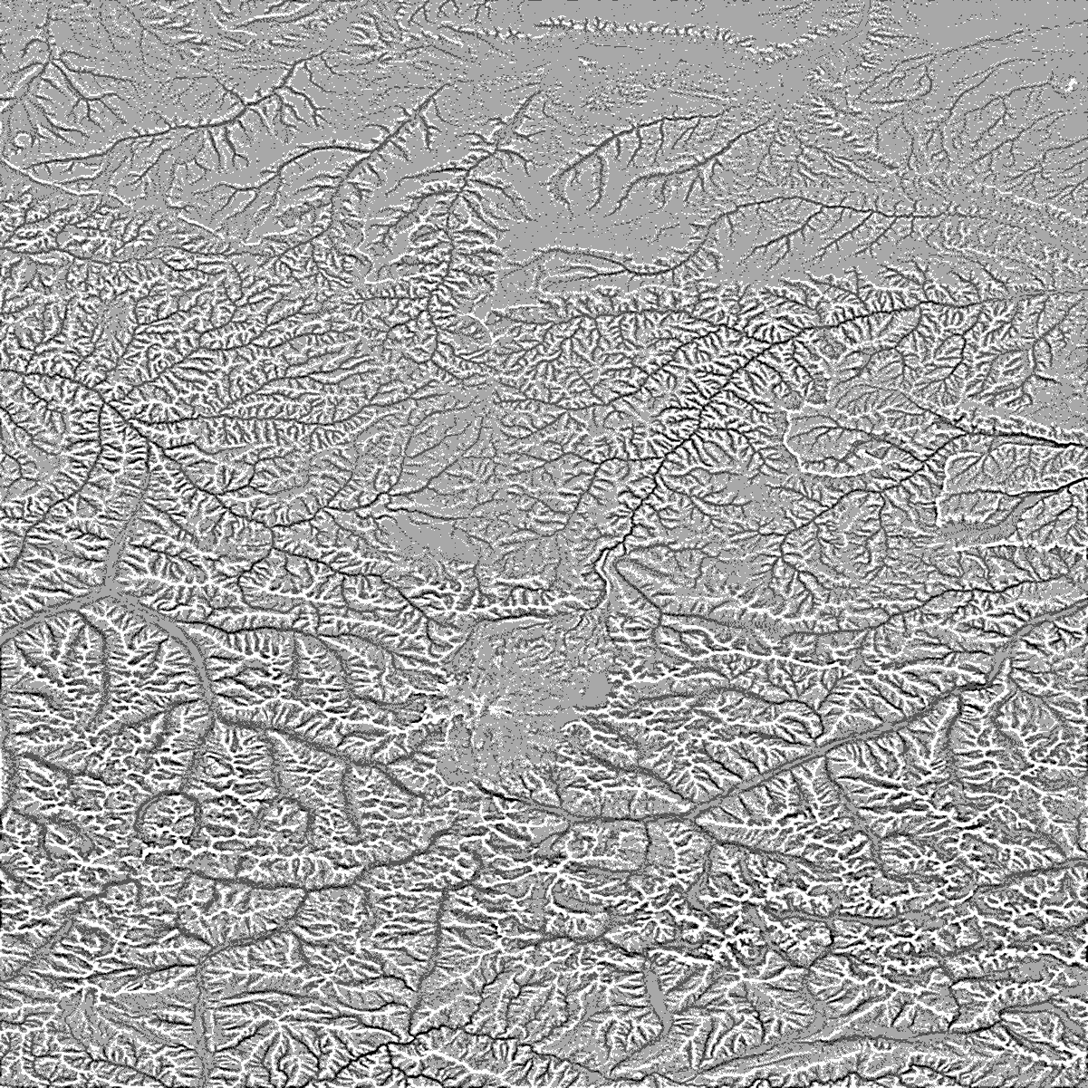

Частотный план с периодом 2 пикселя, гистограмма:
Распределения:
Прекрасно видно, что детали размером в один пиксель есть только в местах перегибов (хребет, дно ущелья)
Тут видно, что с двухпиксельными деталями. Сильно подозреваю, что с односекундным C-band - то же самое.

а зачем переводить в 8 бит - вы же как раз убиваете детали. Кто мешает делать вейвлеты во float?ericsson писал(а):Хм, а похоже, что однопиксельные "значащие" детали в SRTM 1-arcsecond все же имеются. Попозже выложу, что получилось выжать из него.
- Сообщения: 3321
Re: Shuttle Radar Topography Mission 1 ARC Second Release
Конкретно мне мешает то, что я это делал в софте, который с 16-битными данными вейвлеты делать не умеет. Если у вас под рукой есть то, что сделает то же самое с 16bit fp - я буду рад посмотреть на совершенно строгий с научной точки зрения анализ.
Но я не вижу проблемы с этим, потому что хотя я убиваю количество градаций, форма гистограммы и процент содержания значащих пикселов существенно от этого не меняются. И дело даже не в этом, а в том, как эти детали распределены - они почти все на местах перегибов (то есть если размыть трехсекундный SRTM с радиусом пикселя в три, а потом построить по этому диаграмму кривизны, они все в области максимумов попадут).
То есть это все на уровне артефактов алиасинга и т.п.
Я не претендую на абсолютно строгое и научное исследование - это простой анализ качественных свойств.
Повторюсь, что у односекундного все куда лучше, при совершенно том же методе.

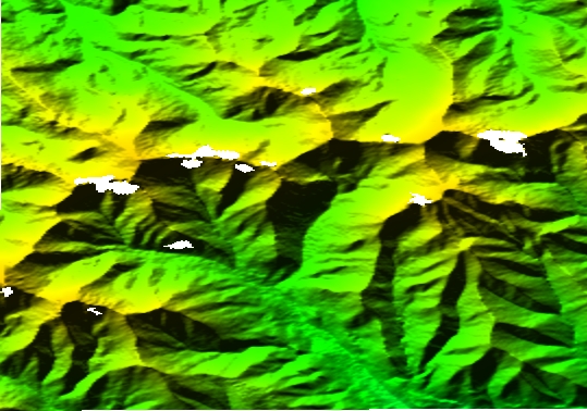

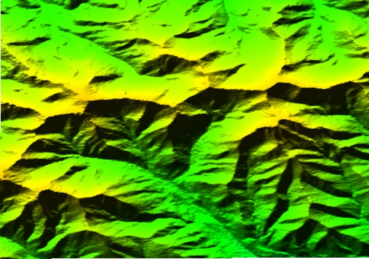

ещё по данным.
GeoTIF, который с http://earthexplorer.usgs.gov/ не "void fill", т.е. в нём есть "дыры"
hgt, который с http://e4ftl01.cr.usgs.gov/SRTM/SRTMGL1.003/2000.02.11/ уже исправлен и без "дыр"
- hgt.jpg (201.18 КБ) 28511 просмотров
- expl.jpg (197.02 КБ) 28511 просмотров
