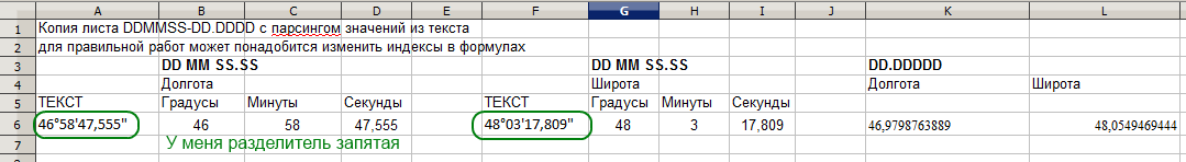

Сообщение dab » 20 ноя 2013, 16:38
agrozema писал(а):в столбце К и L - все без изменений (
Вот моя картинка. Что не так в K и L?

Сообщение agrozema » 20 ноя 2013, 19:57
Всё разобрался, все заработало! Действительно дело было в запятой , просто почему-то в Опен офисе эта вся штука не работала, попробовав в Верде - все заработало.! Спасибо!

agrozema писал(а):Всё разобрался, все заработало! Действительно дело было в запятой , просто почему-то в Опен офисе эта вся штука не работала, попробовав в Верде - все заработало.! Спасибо!
Не знаю как в OpenOffice, а у меня в LibreOffice разделитель целой и дробной части всегда запятая. И неважно что указано в настройках самого Libreoffice или Windows.
