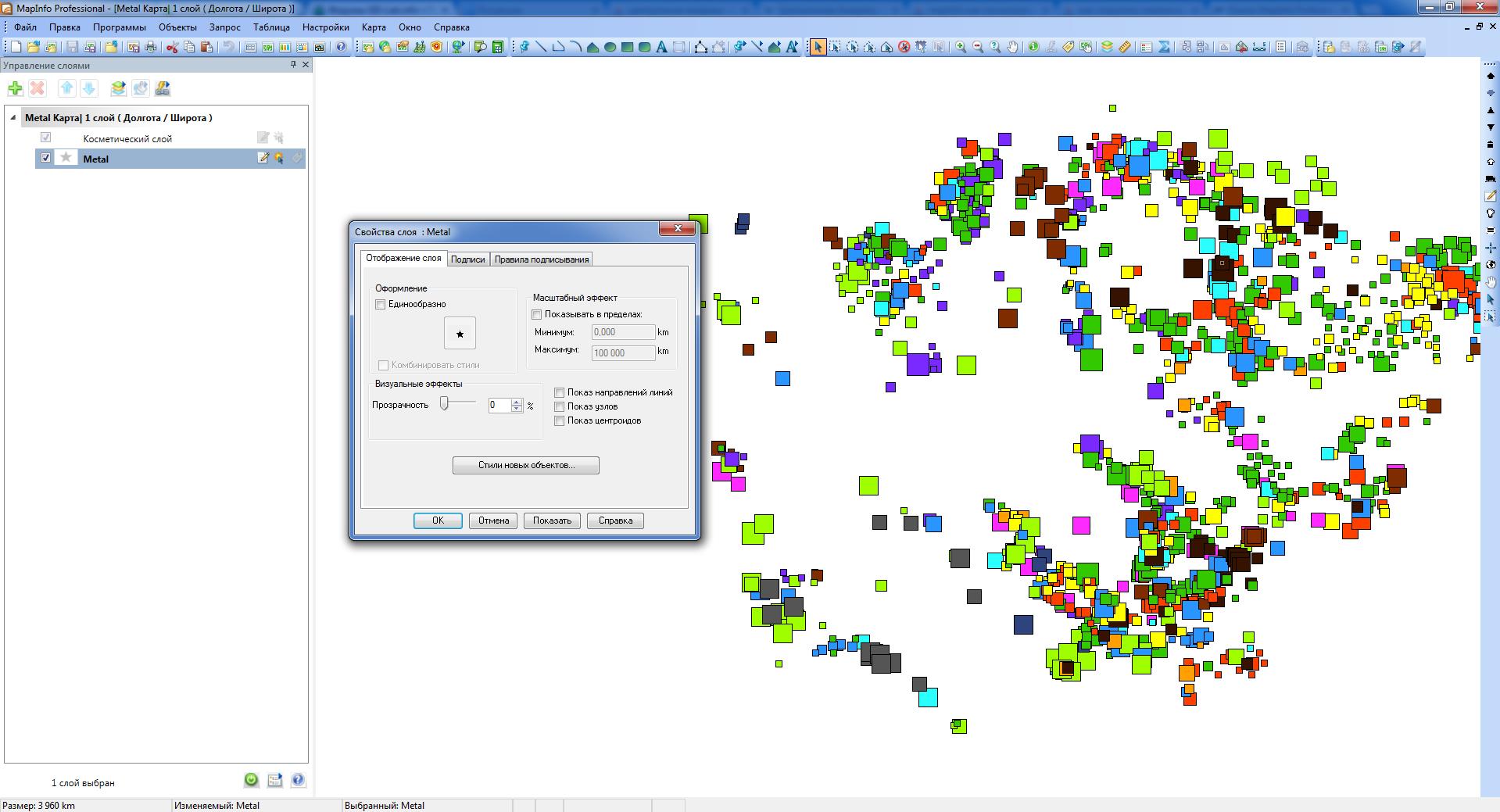

Видимо у меня слой не изменяемый, т.к. при открытия свойств слоя у меня никакой легенды к нему нет, и вижу я такую картину

Это не тематика. Каждой точке на карте присвоен свой стиль. Щёлкните дважды по любому квадратику и измените ему стиль. Если бы существовал тематический слой, он бы отображался в менеджере слоёв над базовым

Оо, именно так! Спасибо огромное! Т.е. если таким образом проставить значок каждой точке, то при открытии на другом компе, слой отобразится как надо? А можно ли это сделать выбирая объекты в таблице не по одному?
