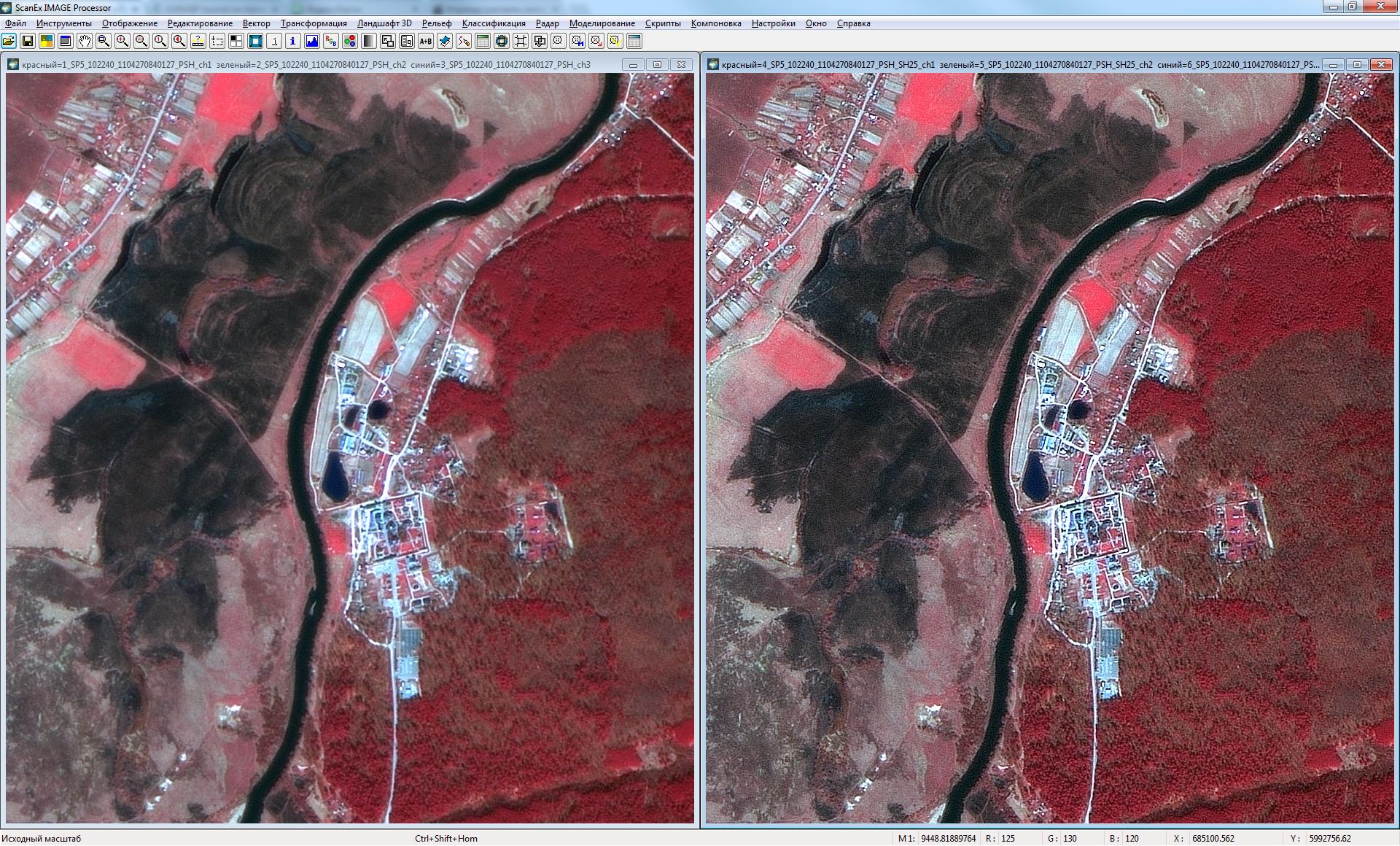

pendduduk
Сообщения: 179
Зарегистрирован: 05 июл 2009, 22:18
Репутация: 47
Re: паншарп: то ли мы ослепли, то ли что-то не так...
Сообщение pendduduk » 24 июл 2013, 14:36
Вот результат с деконволюцией (справа) слева без нее, все это делается автоматом.
andreygeo писал(а):Как я понял, нужно сделать так, что б заказчику было хорошо.
А вот это то и есть основная сложность... он (заказчик) как правило не понимает что ему нужно :)
nadiopt писал(а):Как допиливать, знают профи, если еще и разные результаты для соседних снимков, становится очень трудоемко
Если разные результаты для соседних снимков то явно что то не то с алгоритмом :)
результат Pansharp без (слева) и с проведенной деконволюцией (справа)
