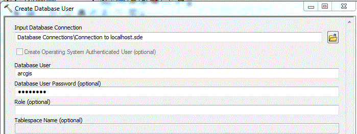

Заводить аккаунт надо в базе? или в ArcMap с помощью инструмента "инструмент Создать пользователя базы данных".

можно и так. можно из окна управления базой данных добавить.novice писал(а):Заводить аккаунт надо в базе? или в ArcMap с помощью инструмента "инструмент Создать пользователя базы данных".

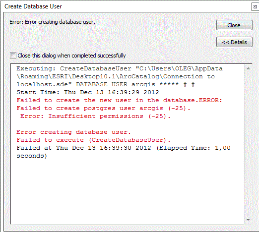

Не могу добавить нового пользователя(не хватает прав доступа)
Как исправить?
Как исправить?
- Добавл пользов
- err.GIF (46.03 КБ) 11164 просмотра
- Получаю ошибку
- ErrorInsufficient.GIF (39.48 КБ) 11164 просмотра

текущий пользователь ОС от имени которого выполнено подключение - это админ базы данных?
пользователя можно добавить и средствами СУБД, а потом выдать права на наборы данных.

Текущий пользователь(тот, от чьего имени подключились к базе данных - ftuser - его я добавил так как написано в уроке, на который Вы мне дали ссылку) - ftuser. Администратор базы данных - postgres.
Когда я создаю подключение в ArcMap от имени пользователя arcgis вылетает ошибка, которую Вы видели. Никакой роли пользователю arcgis я не назначаю. В документации написано, что ему должно автоматически присвоится право USAGE, которое позволит редактировать таблицы в базе данных(т.к. первоначально была схема sde).
Почему выскакивает ошибка не понятно. Мне чтоли надо зайти в базу с как postgres?????
Правильно ли я понял: надо создать в базе PostgreSQL роль с правами USAGE. Создать пользователя ArcGis и назначить эти права ему?

можно хоть из СУБД, хоть из ArcGISnovice писал(а):novia, пожалуйста, не могли бы Вы однозначно уточнить ДЛЯ 8 ПУНКТА: добавлять служебный аккаунт ArcGis Server for Windows в качестве роли в ArcSDE базу данных возможно ли из кластера PostgreSQL?
вы путаете безопасность в менеджере (еще одна отдельная тема регламентирующая уже доступ к сервисам, пока мы ее не касаемся) с управлением учетными записями в SDEТ.е мне не надо настраивать опции безопасности в Manager-е, менять настройку журналов, вообщем читать кучу страниц документации по ArcGis for Server(Это уже 9 пункт)?
пользователю arcgis нужно будет выдавать права на конкретные feature class

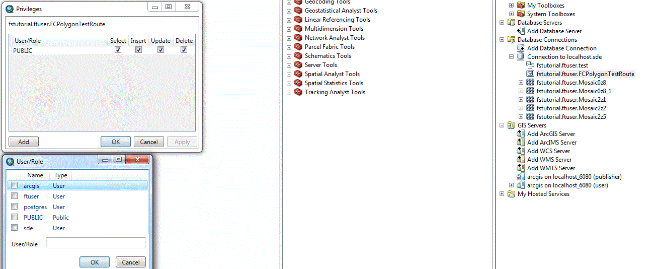

Создал пользователя и схему arcgis. Но первоначально я вносил класс FeatureClass в базу данных как пользователь ftuser. Будеи ли у пользователя arcgis возможность редактировать данные в этой таблице FeatureClass? В ArcMap у класса FeatureClass в привилегиях лишь Public
Проверить все это можно подключившись к базе как пользователь arcgis, начать сессию порисовать полигоны и сохранить результаты?
- Public.GIF (86.21 КБ) 11114 просмотров

как только дадите права средствами ArcGISnovice писал(а):Создал пользователя и схему arcgis. Но первоначально я вносил класс FeatureClass в базу данных как пользователь ftuser. Будеи ли у пользователя arcgis возможность редактировать данные в этой таблице FeatureClass?
да. так можно проверить и доступность папок и файлов для редактирования и проверить правильность выдачи прав.Проверить все это можно подключившись к базе как пользователь arcgis, начать сессию порисовать полигоны и сохранить результаты?
