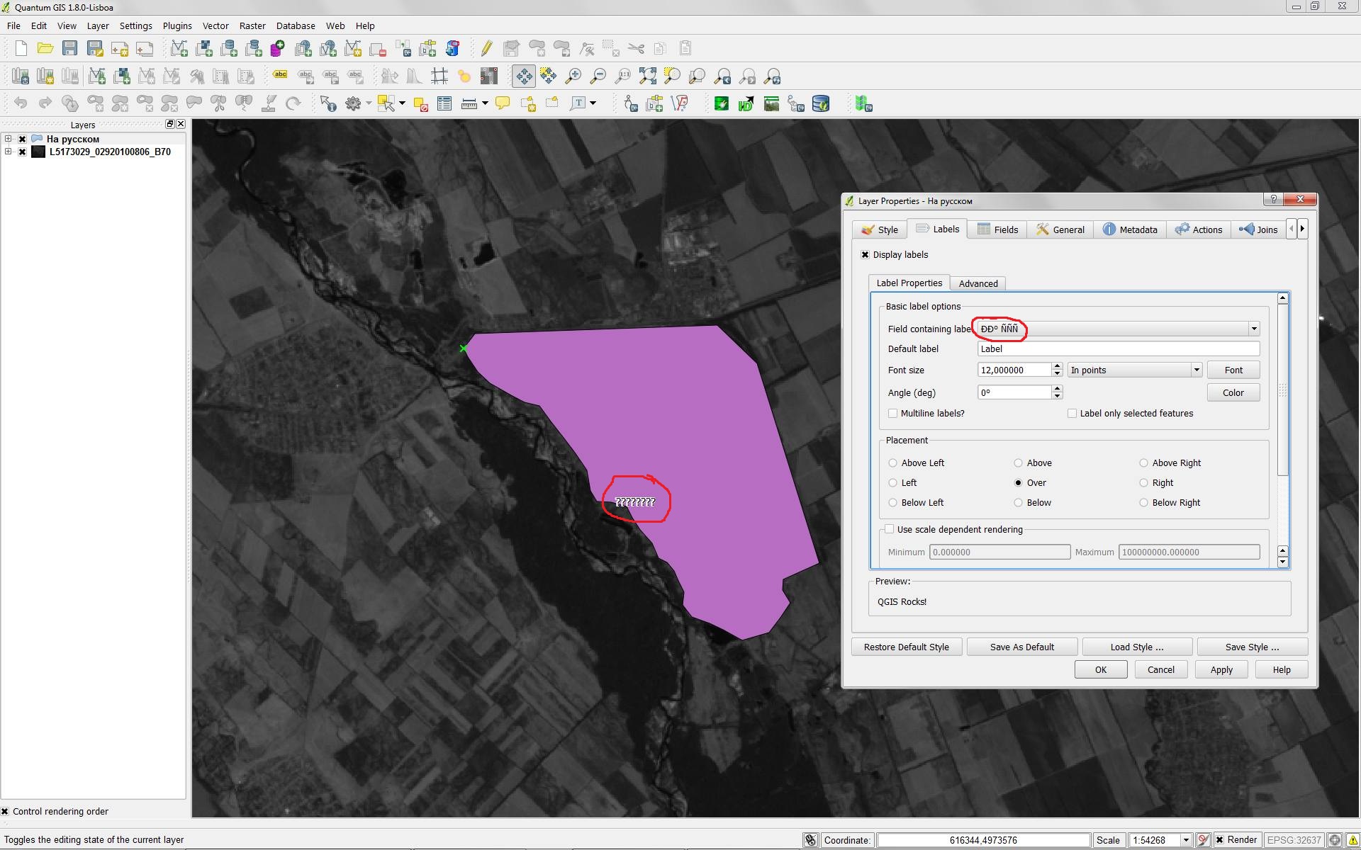

Я поступлю так как Вы сказали. Сейчас я проделал все как сказал Максим. Результат тот же. Будем ждать когда в оф. сборке исправят ошибки. А как хотелось... Вы заметили 1.8.0 работает быстрее чем предыдущая?

Ремесленник, да нет, не сделалиРемесленник писал(а): Сейчас я проделал все как сказал Максим. Результат тот же.
Я попросил вас установить NextGIS QGIS и открывать в нем. А у вас на скриншоте не наш QGIS. В заголовке должно значиться NextGIS QGIS, а у вас просто QGIS, значит с кириллицей так и будут проблемы.
