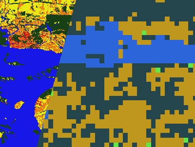

Согласен gamm,
если Вы наложили этот фрагмент с использованием Вашего скрипта, то скорее всего это действительно погрешность классификации.
Но в моем случае видно, что контур реки явно смещен. Рисунок прилагаю.
Не могли бы Вы посмотреть скрипт, который я использовал в модуле Workstation?
Может быть, что то не так?

jj_kan писал(а):Согласен gamm,
1) я не пользуюсь Аркинфо, то, что я показал - это программа Сканекс, просто загрузил (указав проекцию) и раскрасил
2) то, что на вашей последней картинке, скорее всего не является проекцией UTM N38 (по крайней мере для Модиса). И если там справа пиксели Модиса, то смещение больше километра. И такое ощущение, что у левой и правой части картинки разные проекции.
3) я разбирался только с данными, что там и как в Арке нажимать/писать, я не в курсе :-)

да, верное замечание gamm,
все исправил.
Спасибо большое!
