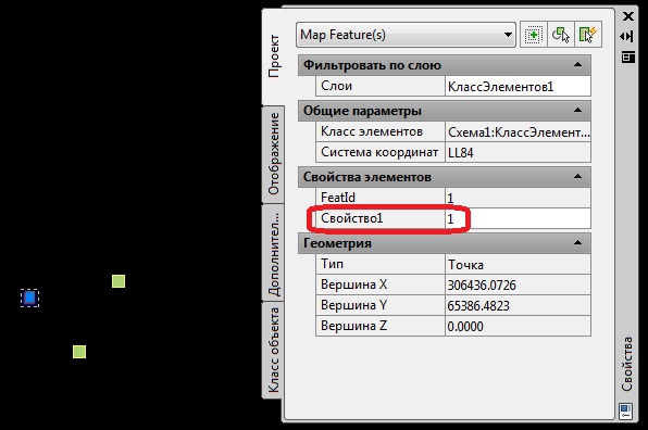

Установка соединения SDF + Access через FDO
- У нас есть покрытие в sdf, Свойство1 - ключевое поле для связи с Access
- prim1.jpg (51.69 КБ) 17992 просмотра

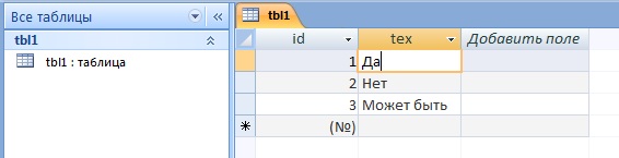

- Таблица в Access с которой мы будем устанавливать связь
- prim2.jpg (21.15 КБ) 17992 просмотра

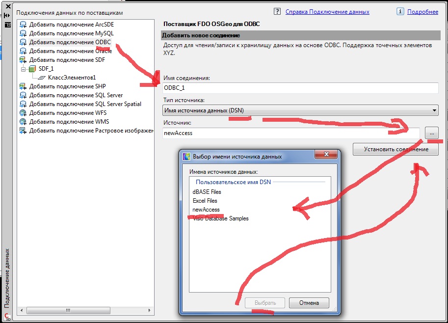

- Последовательность действий для установки связи через ODBC (DSN)
Как сделать DSN для Easysoft ODBC-InterBase Driver
http://www.easysoft.com/products/data_access/odbc_interbase_driver/manual/configuration.html
Как сделать DSN для Gemini ODBC Driver 2.0
http://www.ibase.ru/devinfo/excel_odbc.htm - prim3.jpg (154.02 КБ) 17992 просмотра

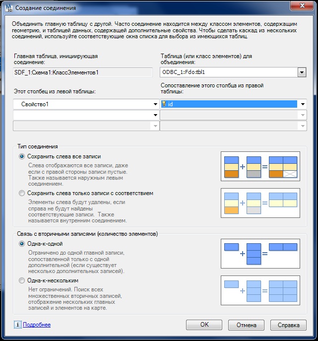

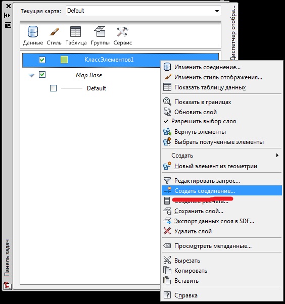

Как установить связь между покрытием и таблицей:
- prim4.jpg (87.41 КБ) 17991 просмотр
- prim5.jpg (144.35 КБ) 17991 просмотр

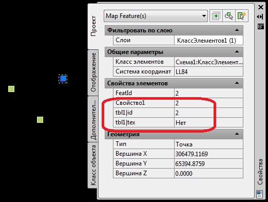

- Результат
- prim6.jpg (58.52 КБ) 17991 просмотр
