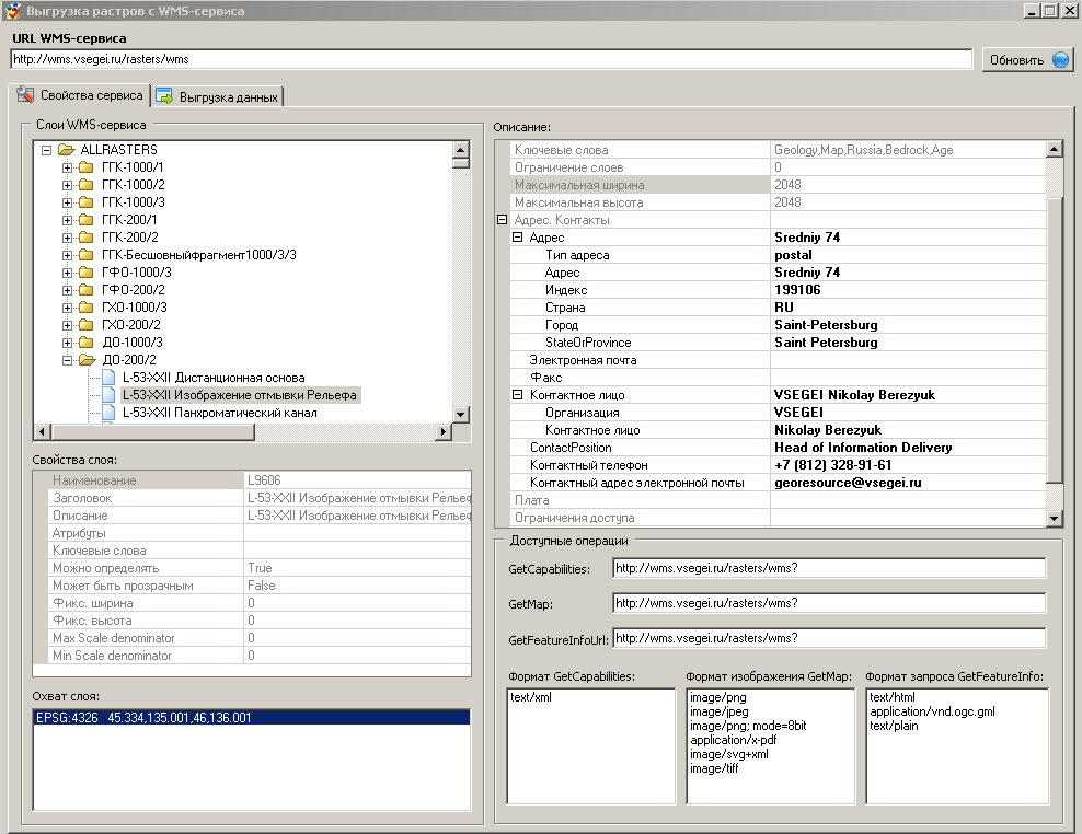

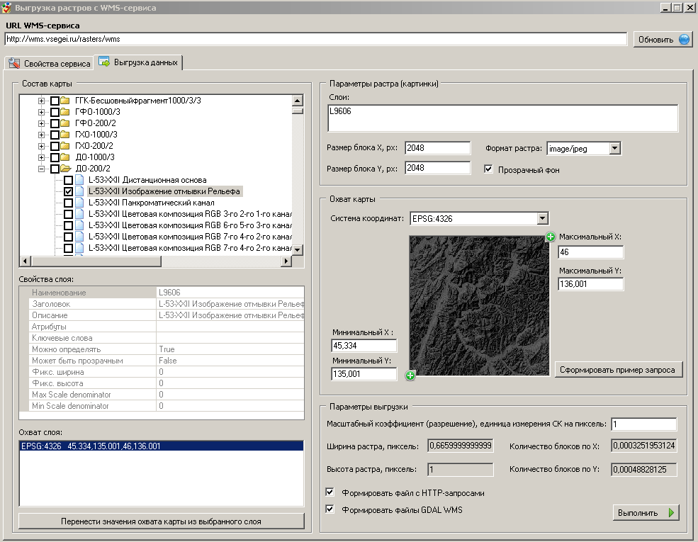

Всем доброго времени суток. Может кто помочь в решении вот какой проблемы. В QGIS 2.7.0 при подключении через WMS данного ресурса, не отображаются данные слоя. Т.е. к серверу он подключается, все слои на сервере тоже видит, но при загрузке в сам QGIS отображается пустой слой с названием. Может кто знает решение данной проблемы именно для QGIS.
- SergeyRyzhkov
- Сообщения: 909
- Репутация: 203
- Откуда: Санкт-Петербург
Re: Карты ВСЕГЕИ (геология)
У меня нормально все, странно. Видимо что-то не так делаете. Мало инфы.Rockhammer писал(а):В QGIS 2.7.0 при подключении через WMS данного ресурса, не отображаются данные слоя. Т.е. к серверу он подключается, все слои на сервере тоже видит, но при загрузке в сам QGIS отображается пустой слой с названием. Может кто знает решение данной проблемы именно для QGIS.
Пользуясь случаем, выражаю благодарность коллегам из ВСЕГЕИ.
Ну и, как обычно, видно что делают профессионально.
Не зря деньги тратят
Из множества "знаменитых" WMS-серверов, один из немногих, который как положено "оформлен" и даже соотвествует стандарту 1.3.0 (там есть важные нюансы по осям для гегр.СК в отличие от 1.1.Х)
- Все заполнено. Все работает
