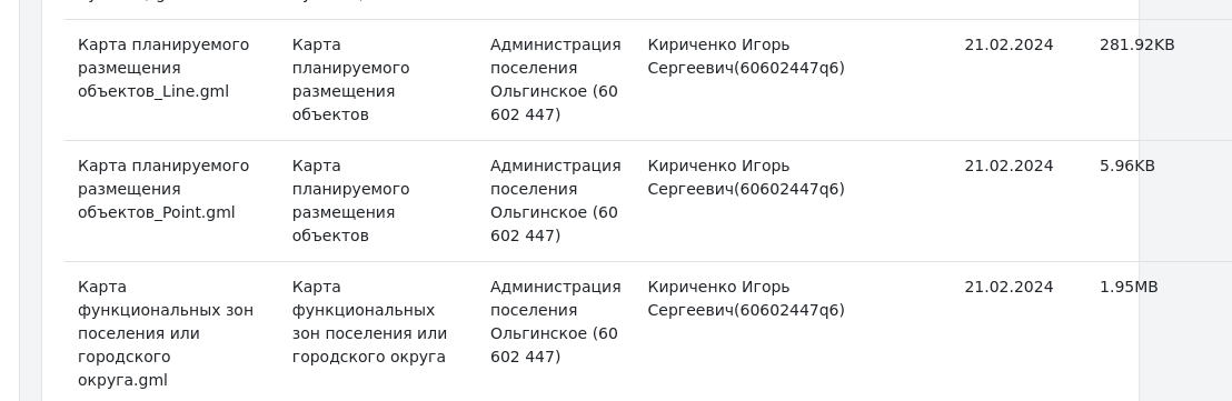

на ФГИС ТП нельзя загрузить линии и полигоны в один слой, надо делить, название слоя уже получается не по приказу
В QGIS тоже нельзя создавать слои, содержащие разные типы геометрии. А по поводу загрузки на ФГИС ТП не вижу проблем, поскольку можно загружать материалы с разной геометрией и добавлять в конце имени файла, например, тип геометрии (Point, Line, Polygon), и система такие файлы пропускает (по крайней мере, у меня с этим проблем не возникало). А названия GML-файлов, выгружаемых на ФГИС ТП, уже задаются не в соответствии с 10-м приказом, а в соответствии с формуляром, предусмотренным самим сайтом. Все слои прекрасно отображаются на интерактивной карте ФГИС ТП. Дабы не быть голословным, прикрепляю скриншоты из недавно размещенного на портале проекта генерального плана поселения, который сейчас находится на согласовании (УИН карточки 6060244702020304202402211).
минэконом требует, чтобы границы населенных пунктов сущ и план были в разных слоях
Интересная информация. Честно, с подобными замечаниями никогда не сталкивался. У нас всегда разработчики границы населенных пунктов существующие и планируемые записывали в один файл, и такие проекты проходили согласование, в том числе с Москвой. Я знаю, что Минэко требует не дублировать одни и те же объекты на разных векторных картах, чтобы не было наложения.
А если объект на части поделили? Будет несколько кусков с одним GLOBALID?
Нет, не будет, поскольку виджет для атрибута GLOBALID в QGIS я настраиваю таким образом, чтобы поле с индентификатором было всегда уникальным и изменялось (то есть генерировался новый UUID) при изменении объекта. Работоспособность данного метода проверял на практике.

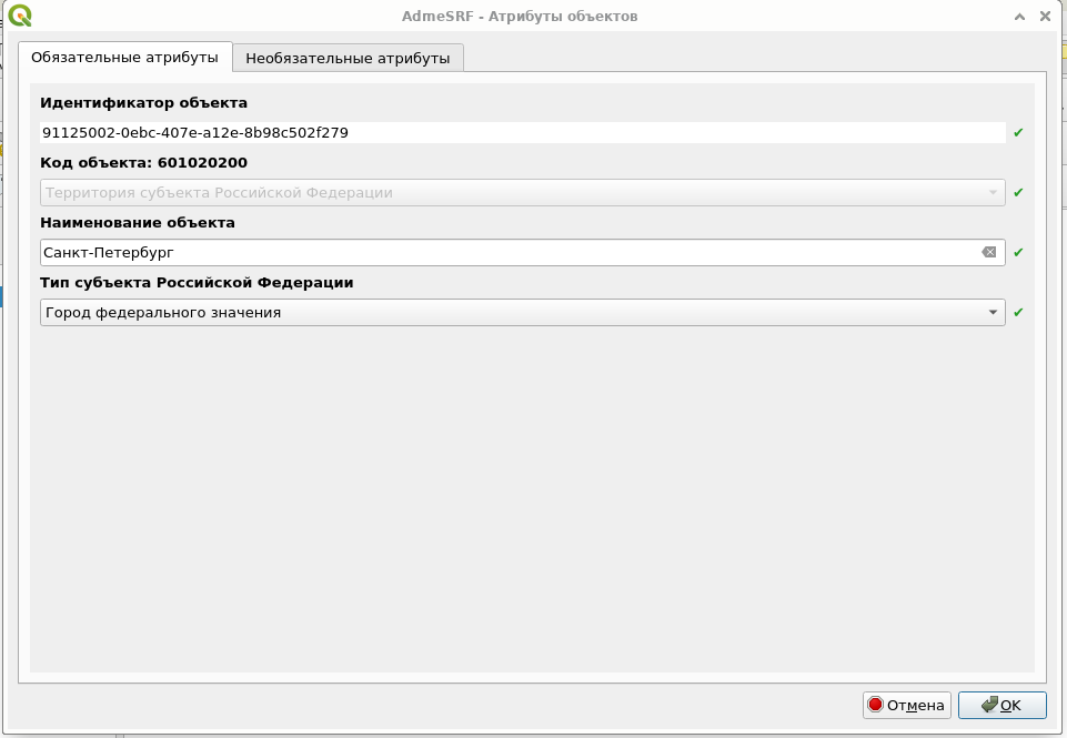

Удобнее сделать галку "показать только обязательные" и показывать обязательные и условные, которые обязательны для этого CLASSID
Формы настроены так, чтобы атрибуты размещались на разных вкладках по признаку обязательности (см. скриншот ниже). Так пользователь видит на форме только определенную группу атрибутов и при необходимости может переключаться между вкладками. А условные атрибуты планирую настраивать следующим образом: те из них, которые не заполняются для определенного CLASSID, будут устанавливаться в значение NULL (то есть пустое поле), и изменить такое значение будет невозможно (если только не преключаться на другой CLASSID).
Так в том же и проблема, что в приказе пишут одно, а на ФГИС грузим другое

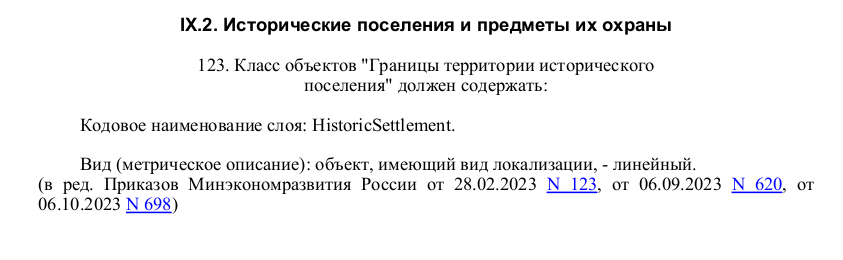

UPD 06.04.2024: обратил внимание, что помимо прочего в новой редакции 10-го приказа изменился тип геометрии у слоя HistoricSettlement. Теперь границы исторических поселений должны быть представлены не полигоном, а линейным объектом. Соответствующие изменения внесены в файл стиля и библиотеку слоев.

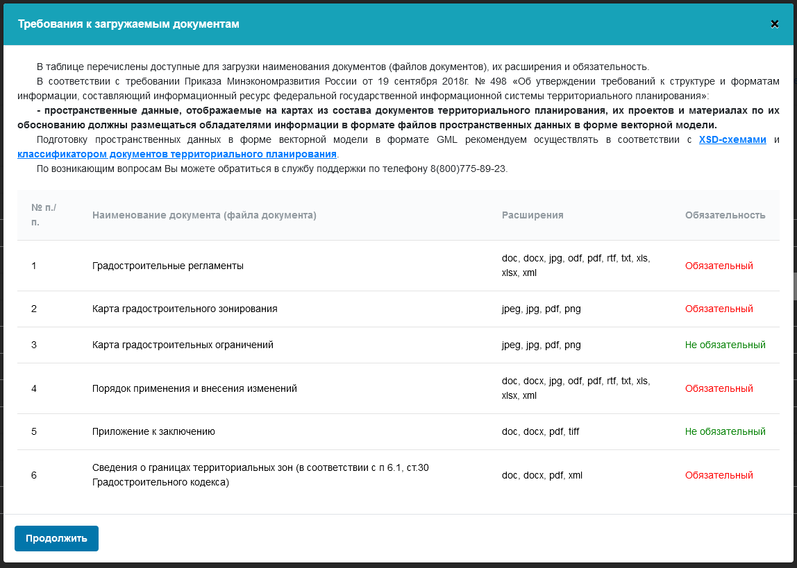

А как же загрузка векторной модели карт ПЗЗ в виде отдельного документа во ФГИС ТП в gml? ФЛК?
На сегодняшний день для загрузки ПЗЗ на ФГИС ТП в виде отдельного документа не требуется размещение векторных карт, только растр.
По крайней мере у нас для сельских поселений я ни разу не видел требований загрузки карты градостроительного зонирования в векторном формате.
