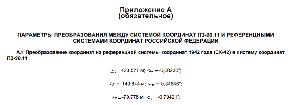

Подскажите, пожалуйста, где вы взяли параметры МСК по ГОСТу?
У меня примерно такой же вопрос как у вас, но только с МСК 28 и параметров по ГОСТу найти не могу... :?
Сообщения: 5366
Re: Ошибка пересчета МСК-WGS
Сообщение trir » 20 июл 2021, 11:18
в ГОСТ'е

Я возможно страдаю частичной слепотой, но в ГОСТе увидел только страшные формулы пересчета...
Есть ли данные по уже рассчитанным смещениям?
Сообщения: 5366
Сообщение trir » 20 июл 2021, 11:47
параметры в приложениях

Параметры на mapbasic были получены подбором, никакого ГОСТ с параметрами не существует.
Сообщения: 1203
Репутация: -161075144
Откуда: г. Жуковский МО
Сообщение tikhpetr » 21 июл 2021, 05:50
freeExec, Подозреваю, имелось ввиду это:

Например тут: https://terraingis.ru/msk-68.html
Вообще вбиваю в яндексе "параметры мск "область"" и первые же ссылки показывают параметры.
UPD Хотя гостовские параметры выше написали более точные. На сайтах уже устаревшие параметры датума.
Сообщения: 5366
Сообщение trir » 27 июл 2021, 19:55
там не правильно
в ГОСТ'е же цепочка параметров - их надо "собрать"
