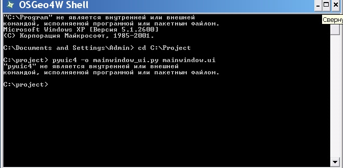

Здравстуйте!Подскажите,пожалуйста!Дохожу до 3 пункта, прописываю путь к папке и команду "pyuic4 -o mainwindow_ui.py mainwindow.ui", но пишет,что "pyuic4" не является внутренней или внешней командой, исполняемой программой или пакетным файлом.В чем проблема?команду пишу без кавычек, с кавычками, с пробелом и без, все одно и тоже получается

Проверьте, установлены ли пакеты pyqt4, qt4-devel, qt4-doc, qt4-libs.

я их устанавливала, когда сам qgis устанавливала по статье "Установка QGIS/GRASS с помощью OSGeo4W". Где libs отметила их галочками, потом при закачке просмотрела, чтоб эти файлы закачались. Но может и правда не установились?как можно это проверить?я в таких делах очень плохо разбираюсь!:(

Хм... тогда должны установиться. Проверить можно заглянув в кеш установщика (в статье это C:\OSGeo4W\downloads) и поискав там архив pyqt4-4.8.3-1.tar.bz2.
Еще можно посмотреть есть ли в каталоге C:\OSGeo4W\bin файл pyuic4.bat.
