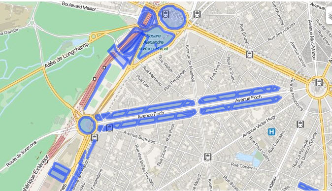

Открытые данные Франции
http://services.opengeodata.fr/arcgis/rest/services

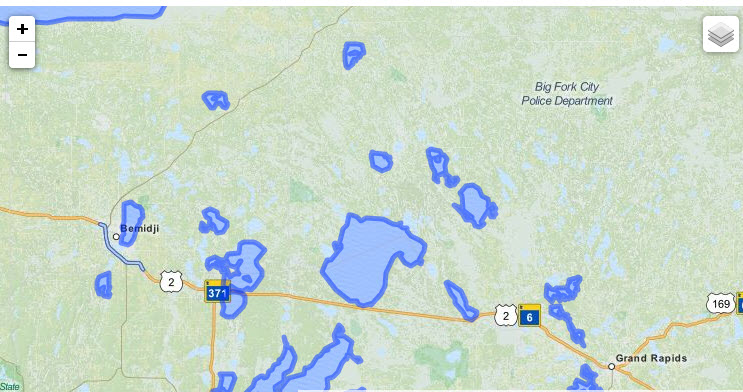

Проведенные исследования показали, что дикий рис, в первую очередь найден в водах с относительно низкой концентрации сульфата.
В 1973 Миннесота принят стандарт для защиты этого важного ресурса.
http://pca-gis02.pca.state.mn.us/arcgis ... /MapServer
Зоны парковки Париж.jpg (109.5 КБ) 14790 просмотров
