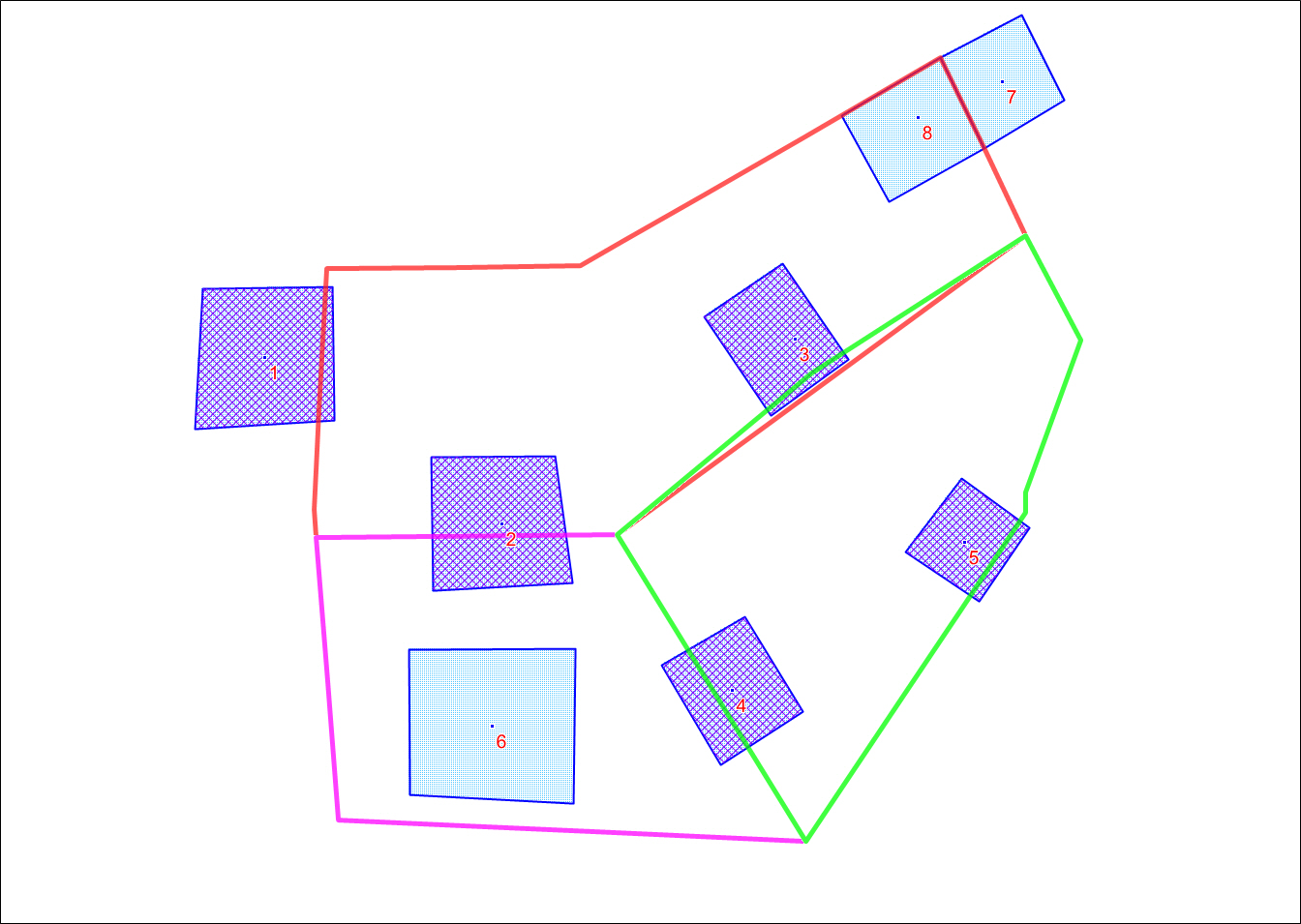

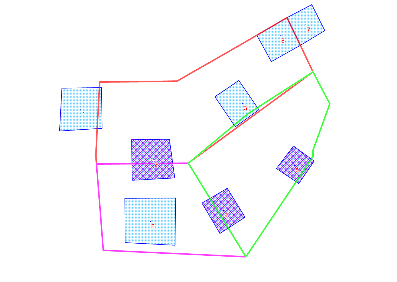

На рисунках результаты их работы, у участков показаны центроиды, у зон нарушена топология (имеется перекрытие в районе участка №3)
3 способ
1 и 2 способы
