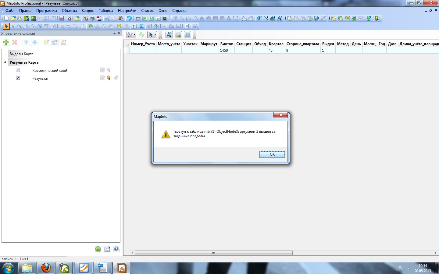

И ещё небольшое дополнение: если заменять Overlap на IntersectNodes, то после построения одной точки, при обработке следующей строки появляется ошибка на скриношоте. Это с чем связано?
Ошибка обработки 2.jpg (171.88 КБ) 12406 просмотров

1. Запятая после тройки
Aphina писал(а):Do Case storona_sveta
            Case 1, 3,
               x1 = x0
2. Переменной y1 лучше присвоить y0, а не x0 :)
Aphina писал(а):x0 = CentroidX(rect_mbr)
         y0 = CentroidY(rect_mbr)
         x1 = x0
         y1 = x0
3. В приведенном Вами варианте кода, использование Overlap() не имеет смысла. Вы, все таки определитесь где должна быть точка. На границе выдела или его MBR?

Сообщение Boris » 22 май 2013, 02:24
с ошибкой разобрались?
если нет, то такое возникает иногда, при неупакованной таблице, в которой есть удаленные строки.
так же она может возникать в случаях, когда внутренняя координатная система ( команда Set Coordsys ) драматически отличается от координатной системы таблицы или окна. потому как сперва все координаты перевычисляются в координатную систему принятую по умолчанию, потом вычисляются, и еще раз вычисляются возвращаясь назад.
