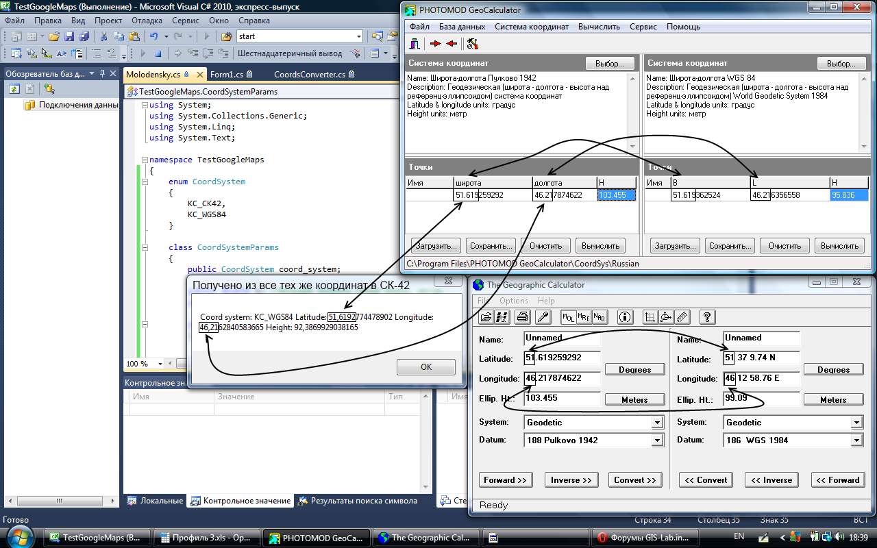

Kosmos
- Сообщения: 25
- Зарегистрирован: 29 июн 2012, 09:46
Re: Объясните системы СК-42 / 43 и WGS-84
А действительно широта и долгота в ск-42 и wgs-84 практически одинаковы? я уже ничего не понимаю... а зачем делают конвертацию между ними, если три калькулятора показывают практически одинаковые значения?
Самые разные показаны в калькуляторе от Blue Marble, значит ли это что он переводит правильнее всех?

ggis
- Сообщения: 302
- Зарегистрирован: 31 окт 2008, 10:39
- Репутация: 2
практически одинаковые-эта разница составляет порядка ~140 метров (в зависимости от местности)Kosmos писал(а):А действительно широта и долгота в ск-42 и wgs-84 практически одинаковы? я уже ничего не понимаю... а зачем делают конвертацию между ними, если три калькулятора показывают практически одинаковые значения?
