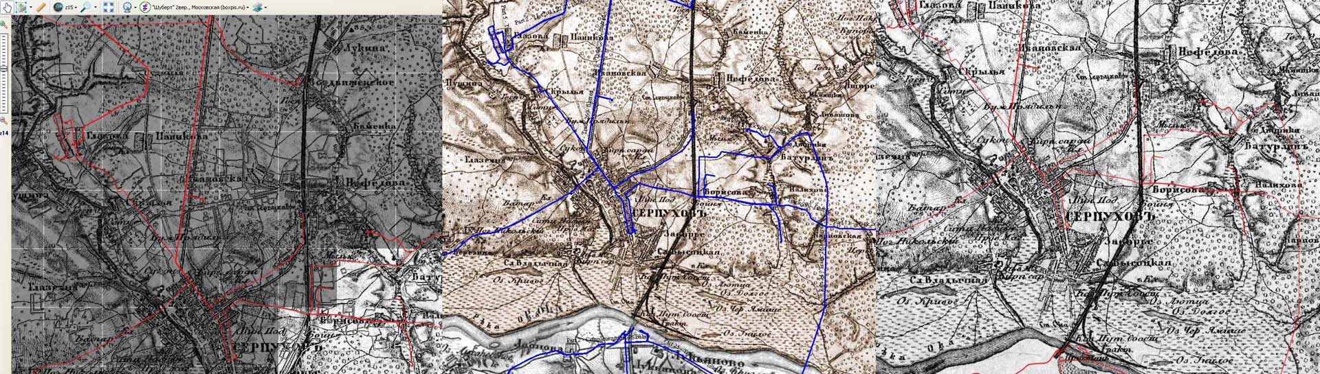

Смотрите сами. Слева окно САСГИС - у меня показывает почемуто так темным, трек закинут в программу.
В центре синий трек на рыжем - мое.
Справа - сохраненный скан САСПланеты - красный трек.
Найди 10 отличий.
