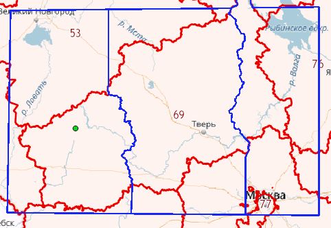

А как создать функцию по определению зоны МСК, использующую признак пересечения центроида с одним из трех полигонов таблицы msk69zones(область, порезанная на зоны по пкк), чтобы функция возвращала srid 98691/98692/98693(определенные в spatial_ref_sys)?
- Сообщения: 5365
- Репутация: 1021
- Откуда: Ё-бург
Re: автоматический расчет площадей полигонов средствами Post
а граница между зонами - не прямая линия?
VorSer
- Сообщения: 31
- Зарегистрирован: 18 июл 2017, 12:26
Нет, вроде как-то так...
Или это просто для упрощения, чтоб в одном районе - одна СК была так принято, а на самом деле там просто трехградусные зоны?
- msk69.JPG (42.73 КБ) 18234 просмотра

Пока создал аналогичную вышеописанной функцию по определению зоны МСК, опирающуюся на значение долготы границы между зонами.
Заодно сравнил отклонения между площадями имеющихся 528 полигонов в UTM и МСК:
ср = 0,061%
мин = 0,002%
макс = 0,122%
Со значениями карт(планов) пока не сравнивал, но на вид похоже, по крайней мере 3200 га стал 3200 га, а в UTM он 3197 га получался.
ST_Contains не осилил. Насколько понимаю, мне нужно на выводе получить значение поля zone(=srid) из таблицы msk_zones(id,geom,zone), строки для которой соблюдается условие:
Но как в запросе указать геометрию объекта и геометрию зоны из таблицы msk_zones я так и не понял, в примерах все какие-то GeomAsText... а мне то конкретный полигон нужен, который в базе есть.
