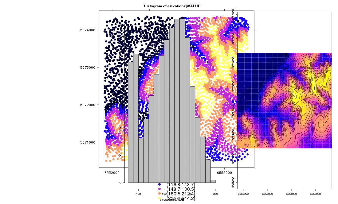

+ рисунок + заремированное заключение, что # Conclusion: with the 45 m resolution DEM, the 20 m slope map contains still more than >95% of variability
Последних 3 рисунка свалило в кучу. Использовал R-Studio 0.95.258 - это из-за него?
А результаты? Так должно быть? Гм, и как дальше поступать?

- plot_zoom.jpg (132.98 КБ) 13479 просмотров

Вот как работает скрипт у меня (в конце листинга перечень всех полученных объектов), но у меня сделано, чтоб графика не выводилась на экран (закомментированы нужные строки). Внизу приложен этот (рабочий) вариант скрипта.
Всякие "Warning message:" можно смело игнорировать, а вот с ошибками будем разбираться..
eucrariano, кстати, переменная SAGA_MLB (путь к библиотекам SAGA) задана в $HOME/.bashrc ? У меня так:
