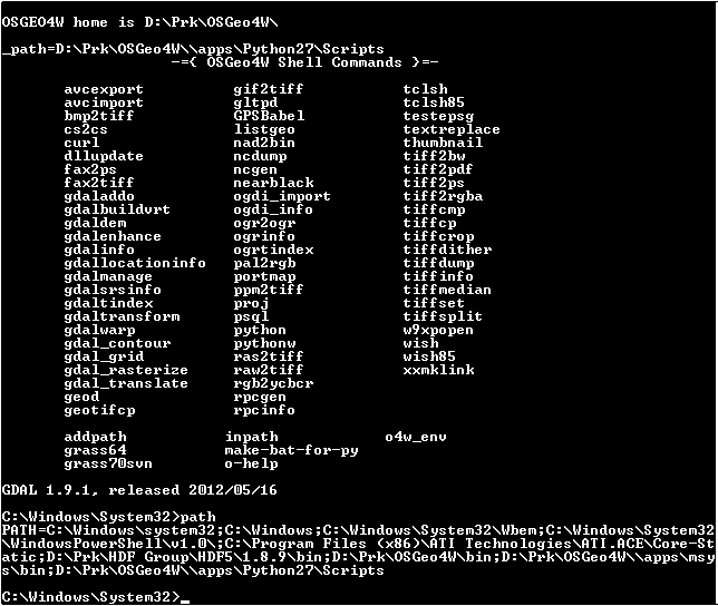

Команда path:
Без имени-1.png (6.73 КБ) 18726 просмотров
Re: Новый источник доступных данных ASTER
Сообщение Максим Дубинин »

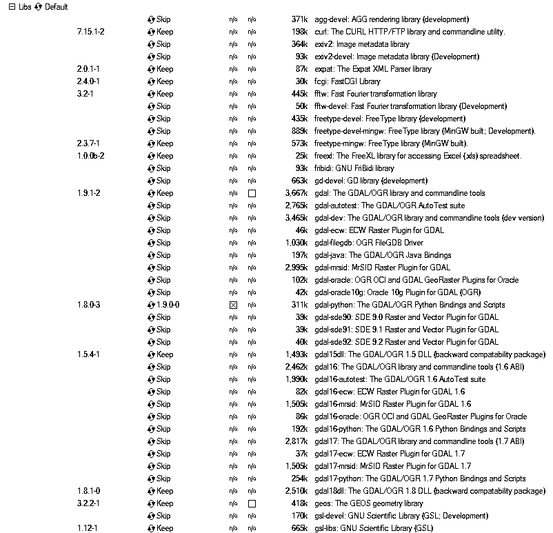

запустите еще раз установщик OSGeo4w-installer (расширенный режим) дойдите до списка установленных пакетов, откройте группу Lib, какие пакеты начинающиеся на "gdal-" установлены?

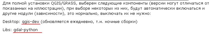

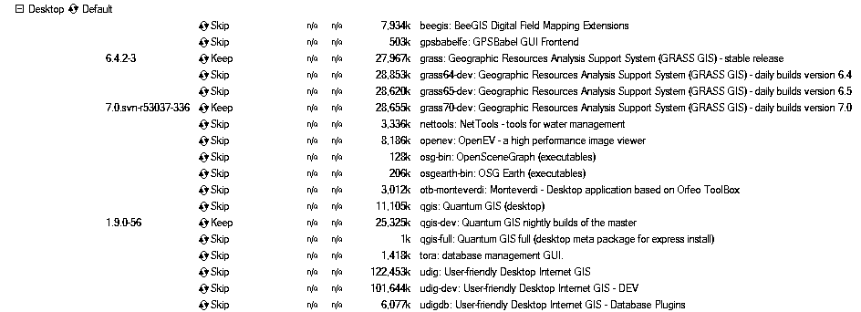

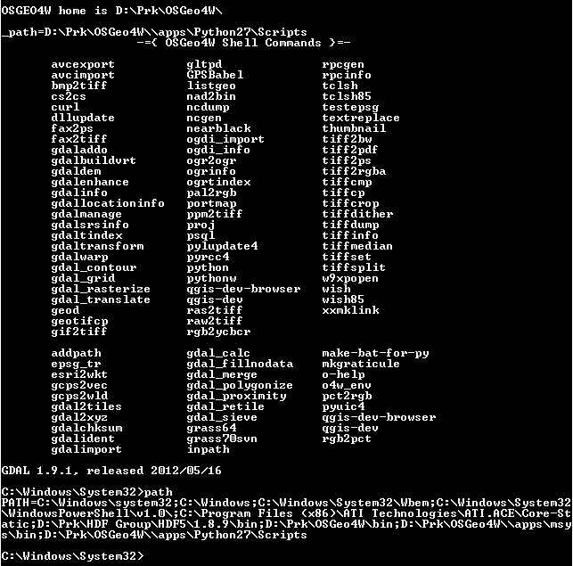

"Libs: gdal-python" не установлен. Так же как и "Desktop: qgis-dev". Устанавливал только два компонента из группы "Desktop", как на картинке в инструкции по установке. Теперь установил:
Без имени-3.png (5.88 КБ) 18714 просмотров
Без имени-4.png (11.36 КБ) 18714 просмотров
Команда "path"
Команда "path"
Без имени-5.png (8.62 КБ) 18714 просмотров

в статье вроде же черным по белому написано:
и qgis-dev включен на картинке.
Если доустановили, то теперь можете запускать нужные инструменты, пробуйте.

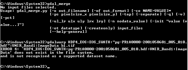

Как программа может найти мою сцену "pg-PR1A0000-2001050601_005_010" (без расширения) на диске F:?
перед выполнением команд переместитесь в свою папку с данными,
типа такого
F:
cd dir
и почитайте про работу в командной строке Windows, это просто.
Сообщение Александр Мурый »
Чулан писал(а):Как программа может найти мою сцену "pg-PR1A0000-2001050601_005_010" (без расширения) на диске F:?
Вам надо либо перейти в командной строке на диск F: (в корень или в нужную папку):
cd /d F:\
и уже дальше запускать утилиты GDAL, либо в командах вводить полный путь к файлу типа F:\pg-PR1A0000-2001050601_005_010.
