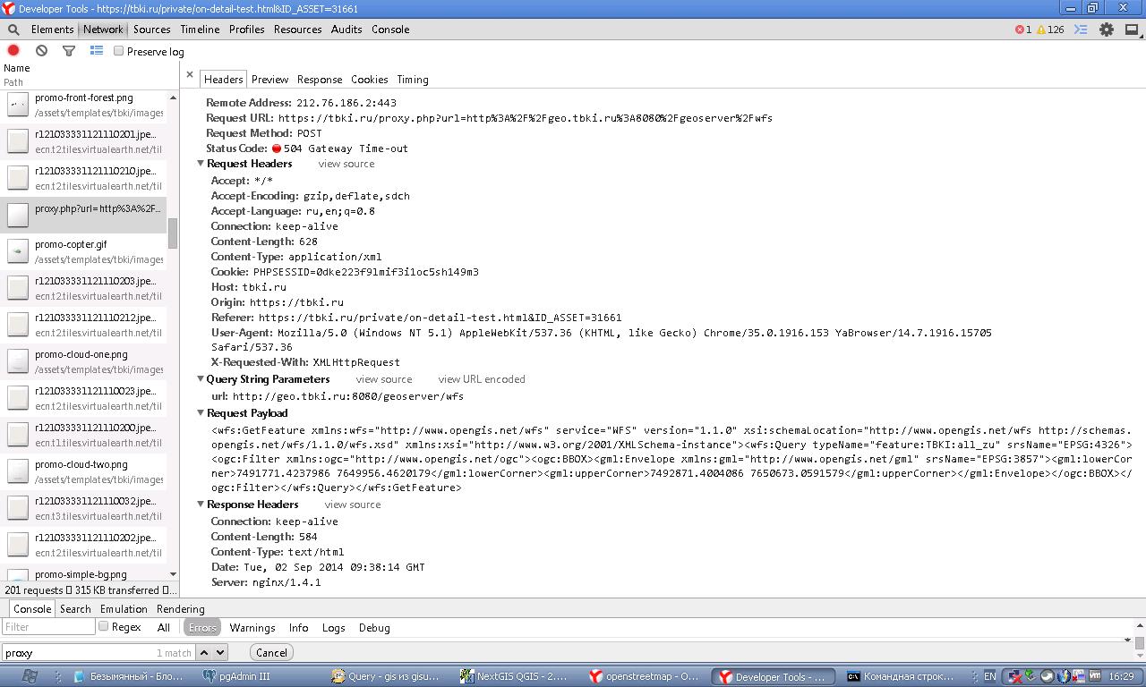

Здравствуйте! Не первый день бьюсь и пока безрезультатно. Очень прошу совета:
1. Есть сайт, в котором есть приватная часть (работает через ssl)
2. С одной из таких страниц необходимо работать с картой. Картсервер работает на geoserver и расположен на другом хосте.
3. Сайт крутится на nginx, и я никак не могу найти, как запускать из-под него штатный скрипт proxy.cgi от OpenLayers, поэтому танцую от proxy.php (тут выше о нем упоминали)
4. Никак не работает перенаправление на порт 8080. если я указываю, например: http:site.com/proxy.php?url=www.ya.ru - отображается яндекс, все хорошо. Но если я укажу: http://site.com/proxy.php?url=http://ge ... server/wfs то все висит и обрубается по таймауту.
5. Если просто в браузере пишу: http://geo.tbki.ru:8080/geoserver/wfs - получаю ответ от geoserver-а.
6. Если пробую подключить нужные мне слои через wfs в QGIS - подключаются. (wms тоже работает, но для него прокси не нужен, как я понял)
7. Если же пробую один из слоев подключить через wfs из OpenLayers - внешне ничего не видно (слой подключается, но он пустой) и в логах получаю ошибку (см. приложенный файл)
8. Уже кое-что постепенно получается с OpenLayers (через wms спокойно таскаю внешние данные и свои), но как дошел до wfs - увидел, что с прокси проблема и пока ее не решу - дальше не получится...
Буду очень признателен за совет.

- Denis Rykov
- Сообщения: 3376
- Репутация: 529
- Ваше звание: Author
Re: OpenLayers и WFS (GeoServer)
Проверьте логи GeoServer-а - подозреваю, что до него запросы от вашего скрипта даже не доходят.
