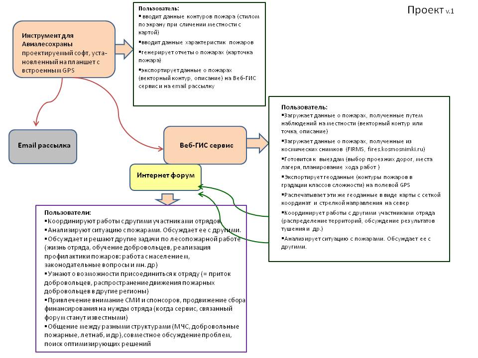

Обсуждение было несколько сумбурным, но, мне кажется, вполне продуктивным. И можно подвести предварительные итоги:
1. NextGIS может реализовать сервис по этой схеме (пост и ссылка внутри на пост выше или см. схему на рисунке ниже):
viewtopic.php?f=58&t=21369#p145638
Точнее это то, что спрашивала я.
Но для этого нужно искать финансы. Сумму в личке, если будет интересно. Думаю, это реально – подавать на гранты или искать спонсоров. На хорошее дело, если оно пойдет, есть шансы найти финансирование.
2. Сергей Рыжков предложил участие от его компании. Интересно, что он имел в виду под тем, что от заказчика не требуется бюджета, а монетизация при этом требуется..

4. И второй предварительный шаг – представить проект как схему. Дать взгляд сверху..
Вот мой вариант очень простой схемы, как я вижу совмещение вашей задачи («инструмент для авиалесохраны») и того, что я предлагала в другой теме:
- project_v1.jpg (108.06 КБ) 24158 просмотров
