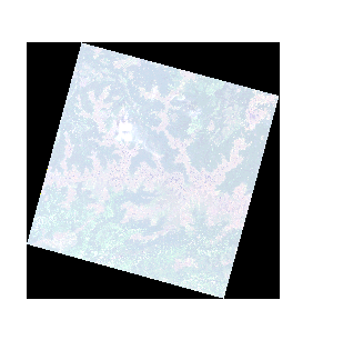

У меня после i.colors.enhance (strength от 95 до 99) и r.composite получаемый синтезированный растр очень светлый и, на мой дилетантский взгляд, параметр strength не влияет на это.
Что я могу сделать чтобы получить более естественного изображение?

Проверьте, чтоб окантовка снимка (показана чёрным цветом) имела значения NA во всех каналах, из которых строится композит. Делается через r.null.

спасибо, сработало! собственно окантовка имеет значение 0, а после r.null ничего не имеет :)
