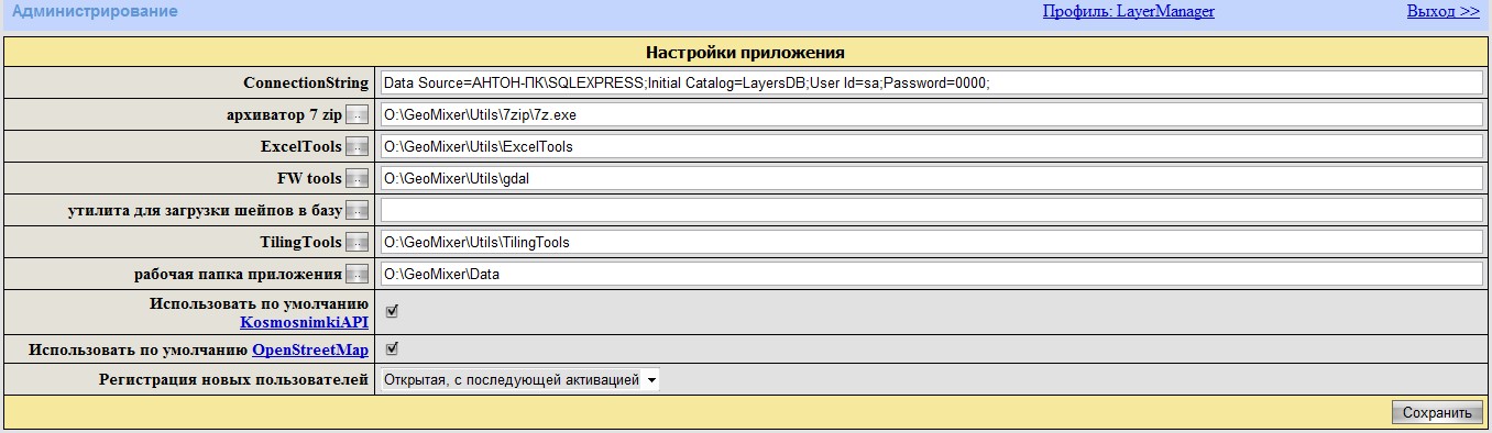

в процессе установки не ставится утилита для экспорта щейпов в базу! в файле установки не прописана установка данной утилиты! дописал вручную и при установке программа спросила пути к установке всехх утилит! после установки в панели администрирования указаны пути ко всем утилитам кроме экспорта шейпов в базу! в чем может быть проблема? и как её можно решить?

Пришлите лог файл и скриншот админки где прописаны пути к утилитамАнтоха писал(а):в процессе установки не ставится утилита для экспорта щейпов в базу! в файле установки не прописана установка данной утилиты! дописал вручную и при установке программа спросила пути к установке всехх утилит! после установки в панели администрирования указаны пути ко всем утилитам кроме экспорта шейпов в базу! в чем может быть проблема? и как её можно решить?

вот скрин админки! в ручную выбираю нужный файл, но после перезагрузки в ячейке для пути снова пусто
- 2013-06-24_154526.jpg (125.38 КБ) 14397 просмотров
