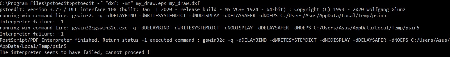

Создав пустой файл dxf в папке с утилитой попытался повторить процесс. Вот что выдала командная строка.

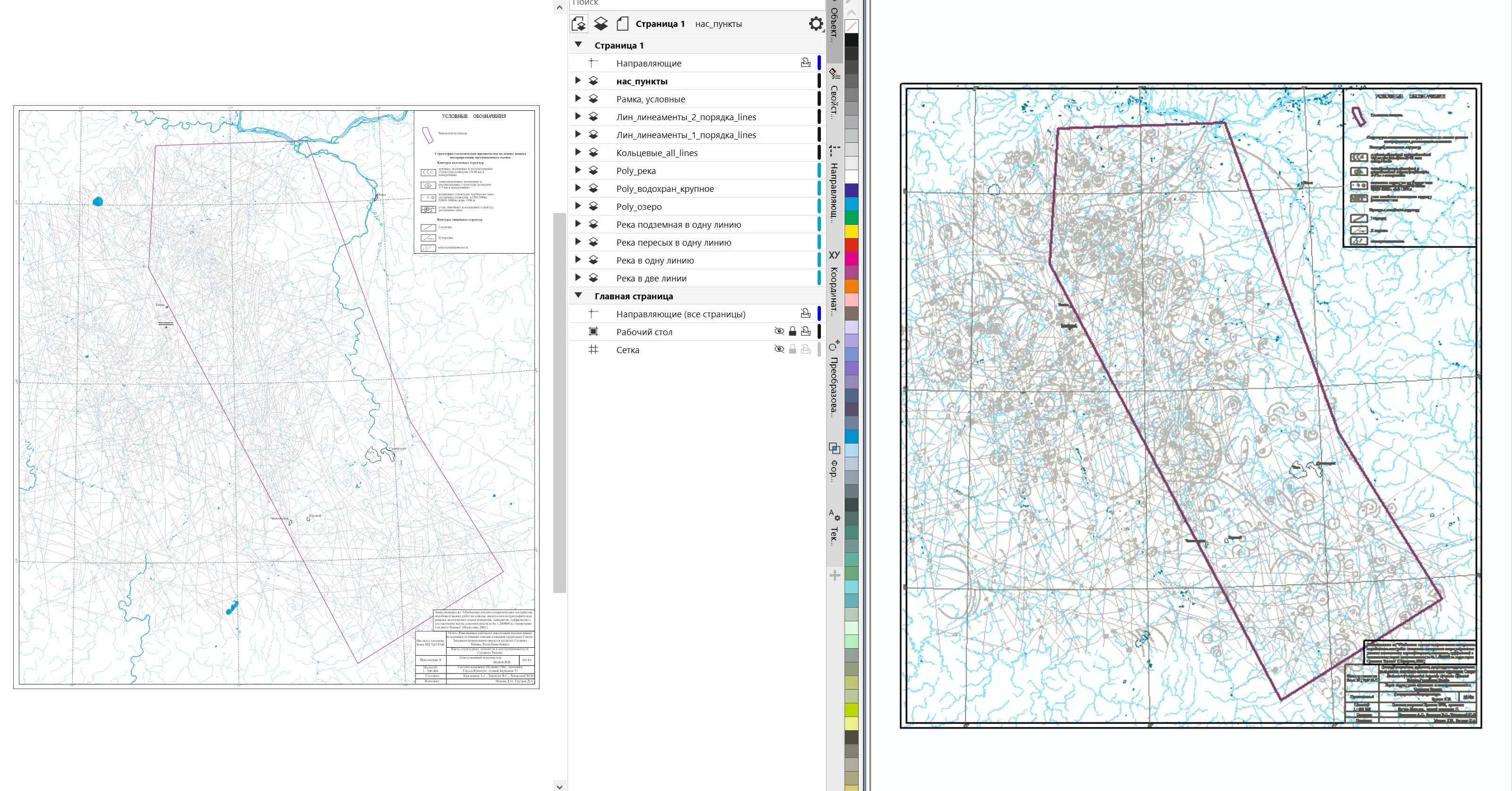

Господа, при всём уважении к участникам дискуссии, позволю высказать свою точку зрения, ни в коем случае не претендую на, то чтобы мой пост был воспринят как попытка утверждения истины в последней инстанции, но: попытка перегнать полигональные, полилинейные объекты из Corel’а в ГИС’ы через громадное количество лишних костылей, которые Вы тут обсуждаете, это извращение. Просто надо понимать, что чем проще геометрия в Corel, тем больше шансов на успех. Corel вполне сносно экспортирует в dxf. Если у вас не выходит, обратите внимание на рисовку, сложность геометрии в Corel’e. Прикладываю скриншот не самого тяжелого граф. приложения нарисованного изначально в Corel и тоже приложение в проводнике ArcCatalog’а(dxf).

Вот, это - главное. При этом Corel поощряет использование техники "большого белого прямоугольника" и прочих подобных трюков. Поэтому для себя я сделал вывод: если карта достаточно сложная и в результате нужна полноценная ГИС, то не надо ничего изобретать - перевести в растр и векторизовать его в гисе будет гораздо быстрее и качественнее, нежели переводить через любые утилиты и выискивать потом все заботливо расставленные корелистами сюрпризы.
А если все требования сводятся к неконкретному "обеспечить с использованием ГИС-технологий" то да, привязанный растр есть наилучший вариант, как и указал Predatorxxx.

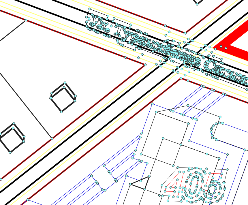

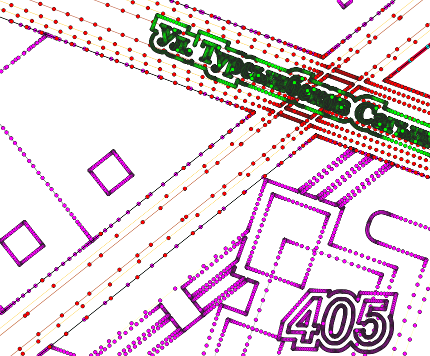

И даже слои сохраняет. Вот только объекты в экспортном DWG/DXF содержат чудовищное количество излишних узлов по сравнению с исходным CDR. Такие геометрии нельзя признать простыми, их необходимо как-то упрощать после импорта в ГИС.
А можно "извращаться" и получать упрощение автоматически при перегоне через PDF.
Не упрощать нельзя, объём избыточных данных огромен. Даже MapInfo на слабых машинах начинает тормозить на относительно небольших файлах.
Сравните:
- Прямой экспорт из CorelDRAW
- dwg.png (448.93 КБ) 8991 просмотр
- Экспорт через pstoedit
- dxf.png (315.27 КБ) 8991 просмотр

При экспорте напрямую через dxf все объекты преобразуются в линии. Если экспортировать через pdf останутся ли полигоны полигонами или результат будет такой же?
- Игорь Белов
- Сообщения: 2243
- Репутация: 1514
Re: как из Corel в ArcGis??
Результат будет такой же. Дальше зависит от интерпретации. Упомянутый выше MapInfo все замкнутые линии преобразует в полигоны, незамкнутые оставляет как есть.

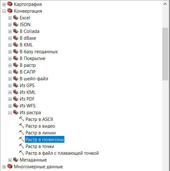

Не хотелось бы прибегать к дополнительному программному обеспечению и задействовать только уже используемые программы. В 3dMap и Civil есть команда mappolylinetopolygon которая по идее должна преобразовывать полилинии в полигоны. Однако, если ее вводить, а затем выделять нужные объекты, ничего не происходит. Кто-нибудь пользовался данной командой, можете подсказать что я делаю не так?
Кстати, в самом AarcMap есть утилита которая конвертирует растры в полигоны. Пока тестирую, но не совсем результативно. Шейп файлы на выходе получаются дико большими и программа зависает намертво. Также хотелось бы узнать поконкретнее какие есть тонкости при экспорте растрового изображения.
P.S. Впрочем, в самом Arcmap можно без особых усилий перегнать полилинии в полигоны. Эта тема даже обсуждалась здесь же на форуме.
