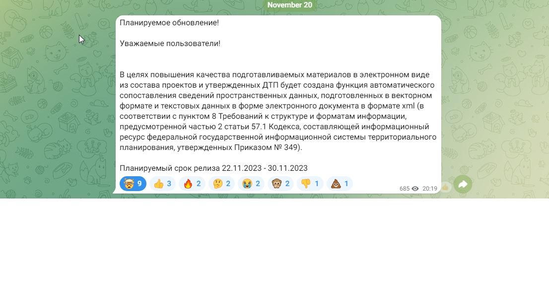

Господа, что думаете по вчерашней новости от ФГИСа? окончательно доломают?))
Планируемое обновление!
Уважаемые пользователи!
В целях повышения качества подготавливаемых материалов в электронном виде из состава проектов и утвержденных ДТП будет создана функция автоматического сопоставления сведений пространственных данных, подготовленных в векторном формате и текстовых данных в форме электронного документа в формате xml (в соответствии с пунктом 8 Требований к структуре и форматам информации, предусмотренной частью 2 статьи 57.1 Кодекса, составляющей информационный ресурс федеральной государственной информационной системы территориального планирования, утвержденных Приказом № 349).
Планируемый срок релиза 22.11.2023 - 30.11.2023

TarasLis, а где эта новость была опубликована? Что-то я не вижу на ФГИС ее.
Кто-нибудь в курсе, пример XML появился? Требования максимально непонятные, никакой конкретики, как это должно выглядеть - хз
Вообще уроды конечно редкостные, обязательно нужно какую-нибудь дичь перед новым годом добавить. Я думаю они специально, чтобы в конце года уменьшить поток направленных на согласование документов. В прошлом году тоже самое было.

в телеге, они там активизировались в последнее время, анонсы делают
Спойлер
ну по реакциям понятно что ожидают шляпу какуюто, как и в том году, когда добавили xml и проверку на соответсвие схемам, но через 2 дня отрубили)
