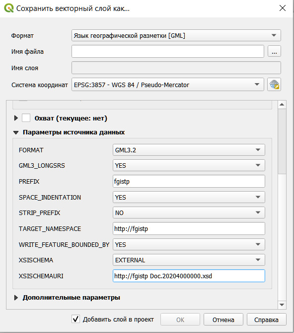

Доброго дня. Кто сталкивался с загрузкой данных на ФГИС ТП, подскажите пожалуйста. Опишу ситуацию: данные готовил не я, но взялся за загрузку, так как обратились и мне необходимо это победить, потому что в дальнейшем тоже буду грузить свои данные.
Есть исходники, готовились в Mapinfo. Как конвертировались в GML не знаю. Такую ошибку как:
"У объекта () нарушен единый подход при описании типа геометрии. С описанием возможных причин ошибки, а также рекомендациями по ее устранению можно ознакомиться в разделе"
устранил следуя рекомендациям 1.3.1.1 Руководства пользователя, и сохранил объекты в формат GML из проекта QGis (указав GML 3.2). Файл с ошибками "export_data1.pdf"
Были и такие вроде как понятные по логике ошибки, которые я устранил путем заполнения обязательного поля "Невозможно открыть файл, содержащий пространственные данные. Parsing failed for FZ_MFSTP:java.lang.IllegalArgumentException: positiveInteger value '0' must be positive.
Такую процедуру проделал со всеми картами. В итоге ошибки стали другими "export_data2.pdf".
Смущает что везде "Получено 0 записей", "Загружено 0 проверено" и "Невозможно открыть файл, содержащий пространственные данные. null" учитывая что в слое с границами населенных пунктов все поля заполнены и значения null нет. Полагаю что дело в некорректном GML файле. Вот у меня вопрос к знающим...через какую прогу сконвертировать нужный GML который будет соответствовать XSD схеме (видимо Doc.20204000000.xsd) и как это учесть?
Говорят через Osgeo4WShell нужно использовать выражение типа - ogr2ogr-a_srs "EPSG:3857" -f "GML"-dsco FORMAT=GML3.2-dsco PREFIX=fgistp-dsco TARGET_NAMESPACE=http://fgistp-dsco "XSISCHEMAURI=http://fgistp Doc.20204000000.xsd" С:\...
- ведь такой же результат будет если через Qgis сохранять объекты в формат GML как: указано на "скрине1"?
И еще, может лучше скорректировать таб и через Qgis конвертнуть в GML, чем готовый GML не известно как деланый редактировать...
Пробовал по разному, ФГИС ТП не пропускает, подскажите в каком направлении двигаться?
