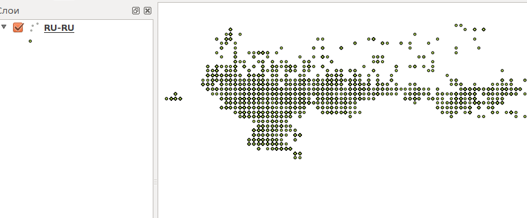

Открыл сводные данные на РФ, а там регулярная сетка точек :shock:

К предыдущему моему посту: перегнал из CSV ещё раз, заменил на сервере архив.

ой-ой, ужас, это же не только по РФ, так везде было!
Это из-за разделителей, все отрезалось до запятой, поправил, перезалил данные.

Точно перезалил? Проверил - у меня то же что и у Александра.

пардон, еще раз
