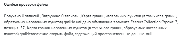

Здравствуйте! При загрузке во ФГИС ТП выходит ошибка: Получено 31 записей. Загружено 25 записей. 6 объектов не грузится. Геометрия слоя - полигон. В конце документа с ошибками фраза "Невозможно открыть файл, содержащий пространственные данные". В чем может быть проблема?
Re: Помощь загрузки генплана в ФГИС ТП
Добавлено: 29 авг 2022, 07:59
ginpetr
Здравствуйте! Нужны для анализа отчёт об ошибках и файлы gml
Лучше сюда, а можно на почту мне или другому участнику форума.

Ксения, подскажите пожалуйста, как вы избавились от ошибки "не найдено объявление элемента FeatureCollection.Строка: 7, позиция: 57" . У меня такая же ошибка во всех 4-ёх картах.
Добавлено: 09 сен 2022, 11:56
ginpetr
Проблема не в этой ошибке. Либо глюк системы, либо работы в ней ведутся.

ginpetr, Доброго времени суток. При загрузке в ФГИС выдают только одну ошибку, я уже все что можно перепробовала не могу понять в чем дело(( "Получено элементов: 43, Загружено элементов: 43 .Не найдено объявление элемента 'FeatureCollection'"....
Добавлено: 25 сен 2022, 13:52
ginpetr
Смотрите:
"Получено элементов: 43, Загружено элементов: 43"
- это самое главное. Значит, что объекты успешно загрузились. А ту ошибку можно игнорировать и завершать загрузку.
Добавлено: 25 сен 2022, 15:08
ANAstacia11
ginpetr, Спасибо большое :D :D :D
