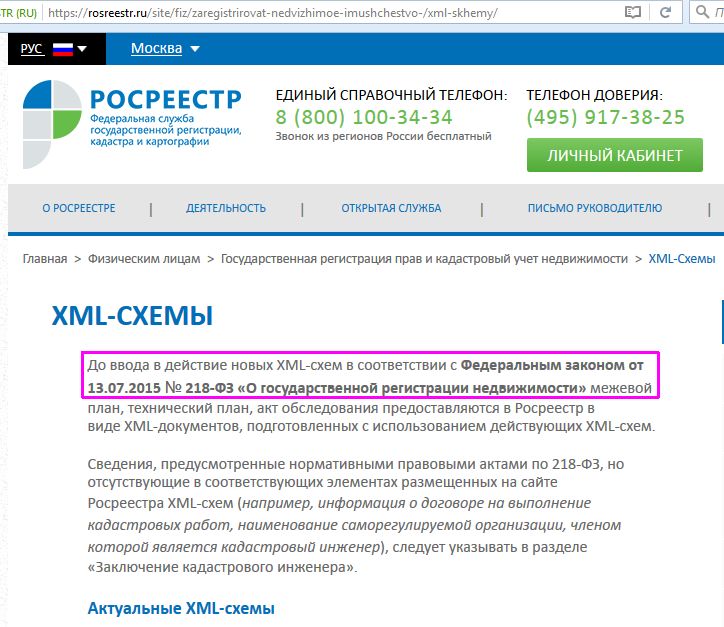

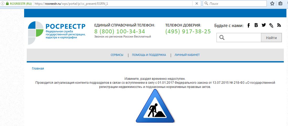

Я сделал такой не совсем логичный вывод, опираясь на следующие факты:Филиппов Владислав писал(а):но вот тут - https://rosreestr.ru/site/fiz/zaregistr ... ml-skhemy/ всё по старому
1) со вчерашнего дня на сервере рр ведётся большой ремонт, 90% времени сервисы недоступны: 2) исходя из Вашей ссылки, как раз по этому закону обновляется и выдача файлов: Видимо, идёт обновление.
