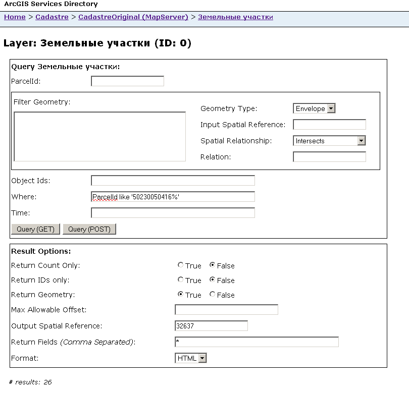

Донецков писал(а):И подскажите, как получить JOSN налогичный выложенному, а то сколько не пробывал выдает:
и т.д., но координат нет, а в KMZ - есть?
Пример запроса:
http://maps.rosreestr.ru/ArcGIS/rest/se ... =*&f=pjson
то же самое картинкой страницы запрососа и в html
Донецков писал(а):По вопросу выкачивания в UTM, а не градусах WGS84 - дело именно в точности данных...
Безусловно. Хотя вот сейчас запрос мне выдал 9 знаков в WGS84 (ESPG:4326), а раньше было только 6. Так что может и этого хватит - надо посмотерть, сверить результаты. Что касается НЕ использования KML, то тут кроме 6 знаков после запятой, есть еще минус, что атрибутика в KML не удобно для использования организована.

Спасибо, данные в JOSN нормально выкачиваются...
насколько понимаю - 32637 - это и есть UTM, причем в данные без номера зоны (номер зоны нужно добавлять самому в зависимости от долготы местности)...
вопрос, если не указывать 32637 в запросе - в JOSN в отличии от KMZ скачиваются данные тоже в метрах:
так для произвольной точки:
- 5129836.1605999991, 6731780.9262999967,
если с 32637 (т.е. UTM), то результат следующий:
- 990003.81344065419, 5742615.029180672
- в KMZ будут десятичные градусы с точностью до 6 знака после запятой...
В какой СК представлены данные, если не указывать Output Spatial Reference?
Re: получение данных с портала Росреестра
Добавлено: 22 май 2011, 19:22
данные будут представлены в фирменной проекции ESRI,
Spatial Reference: 102100 (3857)
что указано на странице http://maps.rosreestr.ru/ArcGIS/rest/se ... apServer/0
Не видел ни разу, что JSON с геометрией не содержал блока
"geometryType" : "esriGeometryPolygon",
  "spatialReference" : {
    "wkid" : 102100
