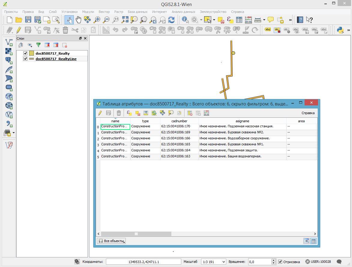

Добрый день. Пользуюсь Вашей программой, безумно спасает меня. Но у меня возникла маленькая проблемка, думаю Вам будет интересно тоже посмотреть. Скидываю Вам заказанную нами КПТ. и вот в чем вопрос:
в КПТ встретилось сооружение, которое выполнено в формате линейного объекта ( 62:15:0041006:167 ), а Ваша программа считает будто это полигон,
и второй вопрос, есть объект 62:15:0041006:163, который Ваша программа не понимает, т.к. предположу что это точечный объект.
Сразу хочу оговориться, что не считаю это все недостатками программы или какой то ошибкой, просто довожу Вас до сведения, что наверно надо как то придумать, что строения в КПТ могут быть представлены не только в виде полигона, но и в виде линейного и точечного объекта.

kirill_62 писал(а): и второй вопрос, есть объект 62:15:0041006:163, который Ваша программа не понимает, т.к. предположу что это точечный объект.
это окружность (x, y, r)

Ну да точно, я через ObjectLand посмотрел. Ошибочка у меня вышла))) Но все же, все таки будите в курсе, может как нибудь получится в след обновление внести изменения согласно данным вопросам... Так как Ваша прога очень нужная вещь)

Добавлено: 31 мар 2015, 08:00
Филиппов Владислав
берите последнюю версию
ОКСы окружностями и полилинями + новое поле "assignationName"
