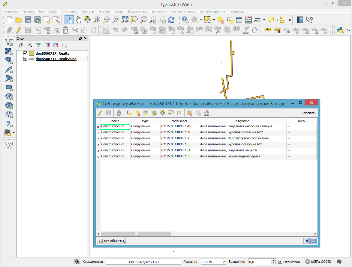

Добрый день. Пользуюсь Вашей программой, безумно спасает меня. Но у меня возникла маленькая проблемка, думаю Вам будет интересно тоже посмотреть. Скидываю Вам заказанную нами КПТ. и вот в чем вопрос:
в КПТ встретилось сооружение, которое выполнено в формате линейного объекта ( 62:15:0041006:167 ), а Ваша программа считает будто это полигон,
и второй вопрос, есть объект 62:15:0041006:163, который Ваша программа не понимает, т.к. предположу что это точечный объект.
Сразу хочу оговориться, что не считаю это все недостатками программы или какой то ошибкой, просто довожу Вас до сведения, что наверно надо как то придумать, что строения в КПТ могут быть представлены не только в виде полигона, но и в виде линейного и точечного объекта.

Re: Открытый конвертер XML
да-да, всё верно. для этого нужно делать отдельный шейп-файл
А времени пока не это нет, к сожалению
это просто безграмотность - должны быть полигоны
я видел полигоны под столбы ЛЭП 10*10 см - хоть это и не правильно
- Сообщения: 3058
- Репутация: 189
Это не безграмотность..., такие требования к оформлению технических планов...
Их просто нужно учитывать при конвертировании - т.к. линейных и точечных объектов среди сооружений много...
я в своём конвенторе сделал возможность вывода как точки, линии, полигоны - только надо указывать разные файлы правил
это окружность (x, y, r)kirill_62 писал(а): и второй вопрос, есть объект 62:15:0041006:163, который Ваша программа не понимает, т.к. предположу что это точечный объект.
Ну да точно, я через ObjectLand посмотрел. Ошибочка у меня вышла))) Но все же, все таки будите в курсе, может как нибудь получится в след обновление внести изменения согласно данным вопросам... Так как Ваша прога очень нужная вещь)
А еще, подскажите пожалуйста, у Вас в ранних стадиях была выгрузка в POSTGIS сразу из проги, не планируете вернуть этот пунктик?
завтра будет результат, я так думаю
выгрузка в PostGIS есть, в другой, параллельно развивающейся ветке LandProcessor и работает только с внутренней схемой Кадастровой палаты (ZK-31), так мне нужно
