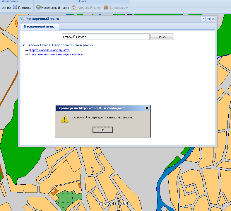

Сообщение Boris » 01 мар 2011, 22:35
http://map31.ru/gispro/MapExt.htm?m=1
Красота... красота - страшная сила.
За дома такие кособокие, с одной характеристикой "КЖ" (мечта подрывника), убивал бы ...

bestjack
Сообщения: 1
Зарегистрирован: 06 мар 2011, 08:12
Re: Обсуждение формата SXF в качестве стандарта геоданных
Сообщение bestjack » 06 мар 2011, 08:16
2 Boris по поводу ошибки на скриншоте
Спасибо за тестирование новой карты, ошибку отловил и исправил :)
Ex-map31.ru-developer
