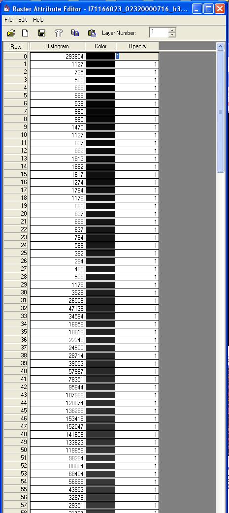

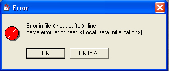

Всем здравствуйте, прошу помочь, возникла проблема при атмосферной коррекции Landsat в ERDAS Imagine по методике, изложенной в этой статье http://gis-lab.info/qa/atcor.html.
Во-первых,при загрузке канала Landsat в формате IMAGINE image появляется ошибка(приложена в файле), формат TIFF загружает.
Во-вторых, что означат фраза "близко к 0" (насколько?) в выражении "выделить все строки, в которых значение в столбце Histogram равно или близко к 0", т.к. в приведеннном в статье примере выделяют значения от 0 до 939 одним цветом.
В-третьих, сами значения в столбце Histogram атрибутивной таблицы ведут себя скачкообразно: то увеличиваются, то уменьшаются, в отличие от того же примера, где значения только увеличиваются.
- значения в Histogram.JPG (95.42 КБ) 17664 просмотра

Какая версия ERDAS, пути к файлу какие (кириллица, пробелы), формат tif или img, если img, то как его создавали?
С уважением,
С уважением,
baranov
- Сообщения: 53
- Зарегистрирован: 24 апр 2012, 09:24
- Репутация: 1
Re: Атмосферная коррекция данных Landsat/ETM+ (COST метод)
Версия ERDAS 9.2. Формат img создавался в ENVI, в ERDAS он не загружается, работали с форматом tiff.
